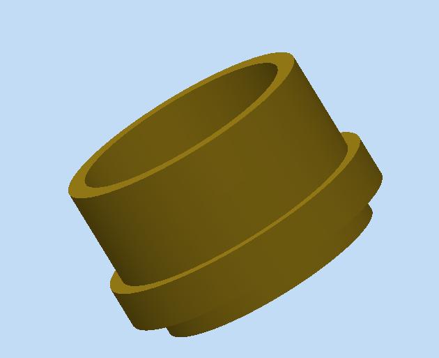

ich habe da ein Problem. Auf den Bilder seht ihr was ich bisher gezeichnet habe und wie es mal aussehen soll.
Steh gerade auf dem Schlauch und weiß nicht wie ich das "Kronenmuster" realisiere. Hoffe ihr könnt mir weiter helfen und wisst was ich mein. Also ausen herum diese Vertiefungen...

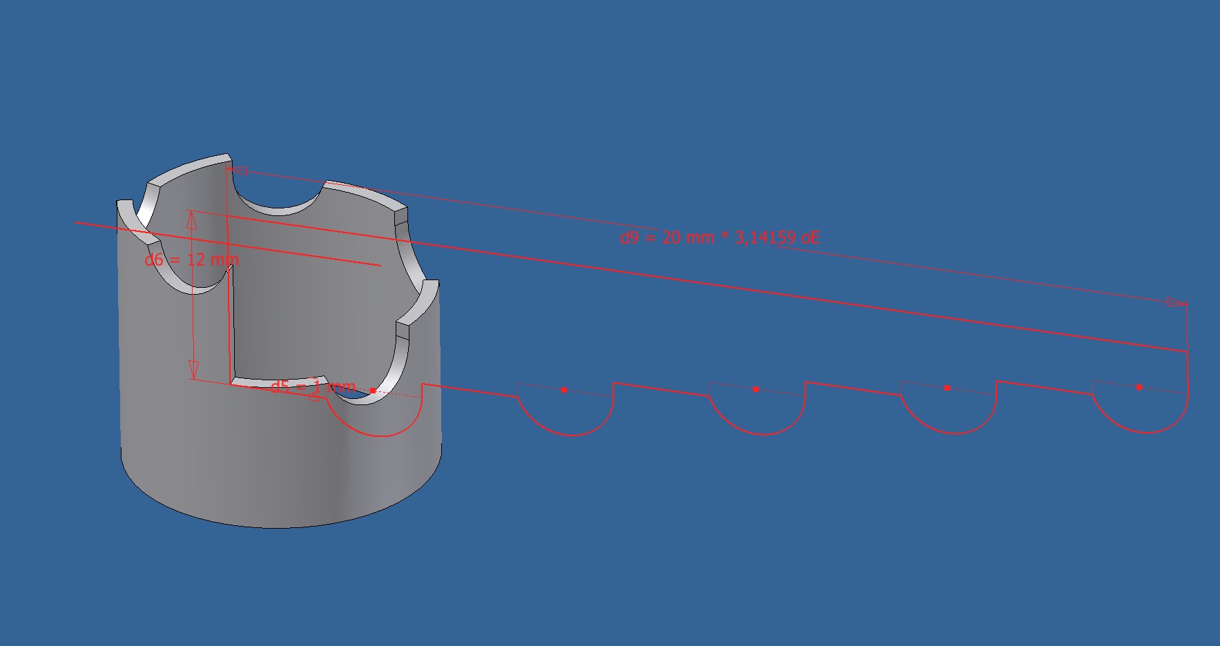

Vielleicht mit Prägen mal versuchen wie es im Anhang zu sehen ist...

Krone.zip
Ja mit Prägen bin ich auch zu einem Ergebnis gekommen.
Habe erst versucht die Skizze als 3D Skizze auf die Mantelfläche zu projiziern, dann eine  Fläche daraus erzeugt und dann wollte ich mit Verdickung die Fläche nach innen abziehen, hat er aber nicht gemacht.
Weiß jemand warum?
Da Beispiel mit Prägen habe ich mal angehängt.

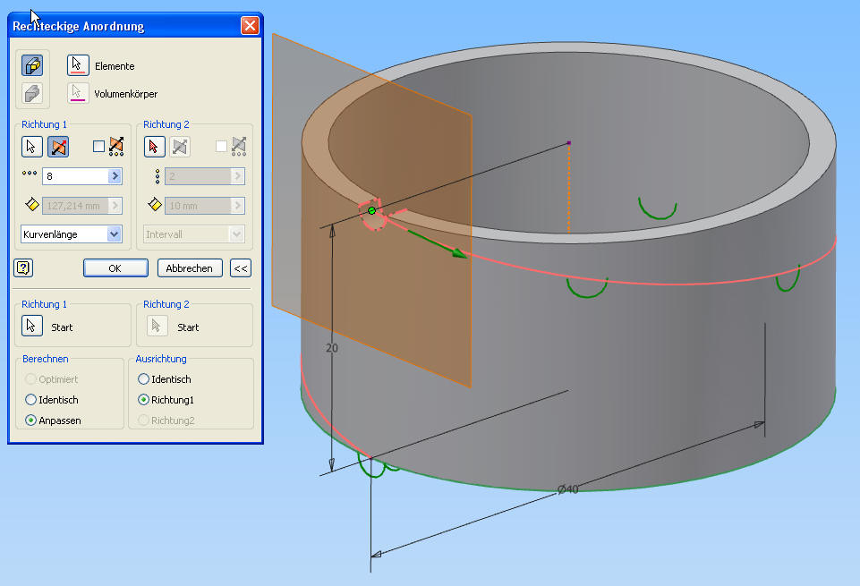

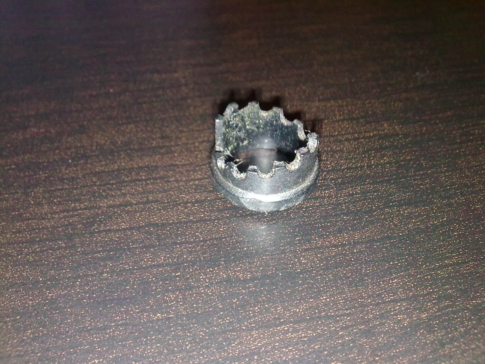

Wenn ich mir die Fransen auf dem Foto betrachte, dann wurden die Zacken wohl gefräst. Und wenn's dann genau sein soll, fällt Prägen aus. Das gibt nämlich weder Kreise auf der Oberfläche, noch zylinderförmige Konturen in radialer Richtung.
Da hilft nur Anordnung am Spiralpfad ..
Genau!
Ich denke, dass das auch von der Funktion her Zylnderflächen sein müssen, denn das Ding sieht aus wie ein Höhen-Verstell-Element, das auf einem quer durch ein Stützrohr gesteckten Stift ruht.

Krone2.zip
Hallo Roland,
wie würdest du das denn machen?
Wie funktioniert denn Anordung am Spiralpfad?
Hab mir jetzt so wie in dem Beispiel geholfen, ist aber sicher auch zu umständlich?
Gruß und Danke Veit

Hallo klitschko,

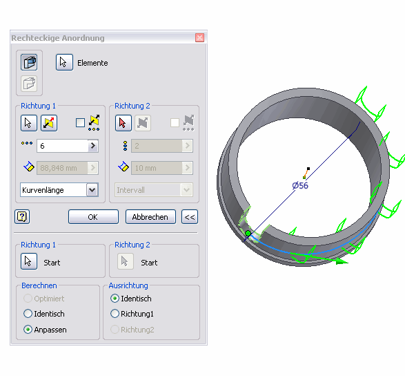

die Anordnung entlang eines 3D-Splines(Spiral-Pfad) verbirgt sich im Befehl Rechteckige Anordnung. Ich denke das angehängte Bild erklärt sich selbst.

Angehängtes Bild... scheint nicht sehr anhänglich zu sein

so, ich versuche es noch mal, ist mir nicht klar warum das Bild nicht angehängt wurde.

Es handelt sich bei dem Teil auf meinem ersten Bild um ein Verdrehring eines RC Car Dämpfer um die Federvorspannung zu verändern. Doc Snyder hat das schon ganz gut erkannt.
Es ist bisher ein Spritzgußteil. Das täuscht auf dem Bild, die vermeindlichen Fransen sind nur Staub und Mutzeln.
Die letzte Variante von Heinrich werde ich die Tage mal probieren. Hätte gar nicht gedacht das dieses Teil so schwierig ist.

hatte ich ja auch probiert, aber bei mir sah das halt so wie in dem Bild aus.
Liegt das am IV 2008?
