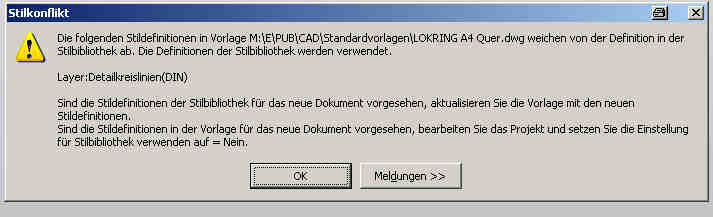

ich habe folgendes Problem:
Ich habe mir eine dwg-Vorlage in Inventor erstellt.
Dort habe ich auch Layer geändert bzw. neu angelegt und in der Vorlage gespeichert.
Danach habe ich diese Vorlage genommen und bin auf "Stile in Stilbibliothek speichern..." gegangen.
Dies funktioniert soweit auch recht gut. Danach habe ich bei den Projekten die Stilbibliothek auf schreibgeschützt
gesetzt. Problem ist allerdings das er den Layer "Detailkreislinien" nicht in die Stilbibliothek geschrieben hat.
Wenn ich es nachträglich machen will, zeigt er mir diesen Layer nicht an beim aktualisiseren der Stilbibliothek.
Wie kann ich den Layer denn sonst in die Stilbibliothek schreiben lassen?

Hallo Ralf,
verwendet ihr mehrere Vorlagen?
Bei dieser meldung möchte die DIVA nämlich, das du die Stilbib in der Vorlage aktualisierst.
Wenn er den Layer für die Detailkreislinien nicht ünbernommen hat, kannst du mal prüfen, ob in den Objektstandards der richtige Layer zugewiesen ist.

Hallo muellc,
das mit der Vorlage aktuallisieren funnktioniert eben nicht. Er nimmt den Detailkreislinien Stil nicht mit in die Stilbibliothek.
Die anderen Stile werden in die Stilbibliothek übernommen.
Weiß keiner eine Lösung?
Ich will die Vorlage nicht komplett noch einmal neu gestalten.
Oder kann man von der Stilbibliothek in eine Vorlage die Stile speichern?

Hallo, wie hast du festgestellt, dass nur dieser eine Stil nicht in die Bibliothek übernommen wurde?
Original erstellt von rschulze:
Hallo muellc,
Über "Format -> Stile aktualisieren" erhältst du eine Auflistung, welche Vorlagenstile nicht der Stilbibliothek entsprechen - und wenn gewünscht kannst du sie durch Bibliotheksstile überschreiben lassen.

ich habe das mit Stil aktualisieren gemacht.
Aber den einen Stil aktualisiert er einfach nicht.
Ich weiß nicht wieso.
