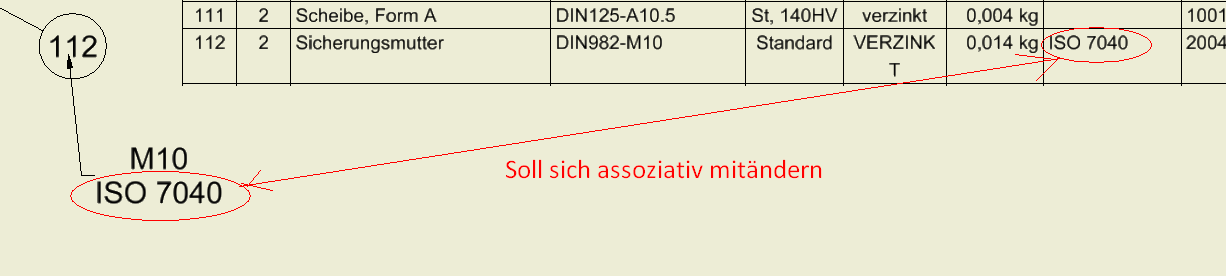

in meiner Firma gibt es ein kleines Problem wegen der Stückliste von Inventor. Und zwar ist die Frage, ob es möglich wäre von einer Stückliste einer Baugruppe die Normen eines verbauten Bauteils in einen Führungslinientext einzubinden.
Hintergrund ist der, dass es um eine Standardbaugruppe geht. Und falls sich mal eine Schraube, Scheibe oder Mutter ändert, ein Hilfstext sich gleichzeitig mit ändert.
Der Hilfstext ist für die Fertigung zur unterstützung gedacht.
Ich hänge ein Bild an, damit es vielleicht etwas verständlicher wird.

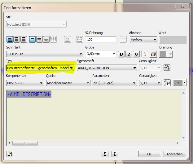

du kannst ja, die I-Properties eines Bauteils beim Führungslinientext abrufen.
Normalerweise sollte dir dann die Bauteilnummer weiterhelfen.
Falls ihr jedoch ein Programm wie PSP o.ä. verwendet, steht dort teilweise etwas anderes drin.
In diesem Fall kannst du dir mit dem Inhaltscenter-Bearbeiter ein benutzerdefiniertes I-Property anlegen, das du dann abrufst.

hm das mit den Iproperties funktioniert doch aber nur für die Baugruppe oder???
Wir benutzen Meridian als Zeichnungsverwaltungsprogramm.
Über das inhaltscenter soll ich so wenig wie möglich machen, weil das soll bei uns abgeschafft werden, da sonst eine zu große Variantenvielfalt vorkommen könnte ( mehrfach abbildung der gleichen Schraube unter verscheidenen Normen).
Wie ist es möglich in einen Führungslinienntext die Iproperties von verbauten Bauteilen abzurufen? Ich krieg irgendwie nur die Parameter raus.

Grundsätzlich kannst du jeder Benutzerdefinierte Iproperty sowie die Standard Properties mit einem Führungslinientext abrufen.
Voraussetzung ist natürlich, das die Eigenschaft von Meridian nach Inventor vernünftig übergeben wird.

Dankeschön muellc!
Das mit der Stückliste hat funktioniert. Das bietet uns mit Hilfe einer benutzdefinierten Positionsnummeranzeige die Möglichkeiten, die wir brauchen.
