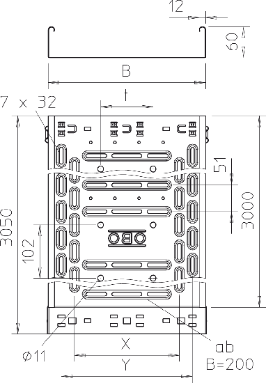

ich möchte gerne eine Kabelpritsche als iPart erstellen.
Die Länge und die Breite der Pritsche soll variabel sein.
Ich bekomme es nur leider irgendwie nicht hin, dass die Langlöcher sich der Länge entsprechend oft wiederholen.
Habe mal das Maßbild angehangen, damit ihr ne vorstellung habt was ich meine...
Vielen Dank für Eure Anregungen!
Alex

Sorry für die knappe Problembeschreibung...
Ich machs mal etwas ausführlicher:
Ich habe beiden Langlöcher unten Links gezeichnet und per Spiegeln und Rechteckige Anordnung auf die Pritsche verteilt.
Die Position der Langlöcher ist fest definiert:
Abstand zum Ende der Pritsche = Langloch/2 beziehungsweise Langloch für die Versetzte Langlochreihe
Daraus folgt mit den gegben Maßen eine Gesamtlänge pro Langlochreihe von 64.
Nun habe ich die gesamtlänge der Pritsche durch die Länge einer Wiederholung geteilt um so die benötgite Anzahl an Wiederhohlungen zu erhalten.
Das Problem ist nur, dass hierbei Dezimalzahlen auftreten...

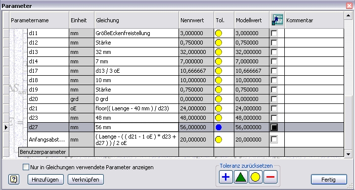

Sooo bin jetzt schonmal ein gutes Stück weitergekommen!
Danke dafür! Mein Fehler war, dass ich keine mm in die Formel geschrieben hatte und so automatisch oE genommen wurde, dies hat das Resultat der Rechnung natrüclich beeinflusst.
Ich habe jetzt zur automatischen Bestimmung der Anzahl der Löcher folgende Formel verwendet:
(Laenge-64mm)/48mm
Was jetzt noch klasse wäre, wäre eine automatische Vermittelung der dann generiereten Langlöcher über die Gesamtlänge der Pritsche

erstellt am: 24. Nov. 2009 16:00    Editieren oder löschen Sie diesen Beitrag!  <-- editieren / zitieren -->   Antwort mit Zitat in Fett Antwort mit kursivem Zitat    Unities abgeben: 1 Unity (wenig hilfreich, aber dennoch)2 Unities3 Unities4 Unities5 Unities6 Unities7 Unities8 Unities9 Unities10 Unities Nur für AlexRichter 10 Unities + Antwort hilfreich
Langlochteil_zentriert.zip
Hab da jetzt noch ein wenig verfeinert.
Am besten du schaust dir die Parameterformeln in den Parametern an.
Durch floor wird meine Formel auch etwas einfacher.
Füg auch noch nen jpeg dabei.
Dort ist d27 der Abstand vom Anfang des ersten Loches bis zum Ende des Zweiten.
d23 = Teilung
wichtig für die Zentrierung ist der Anfagsabstand ganz unten.
Gruß Veit
