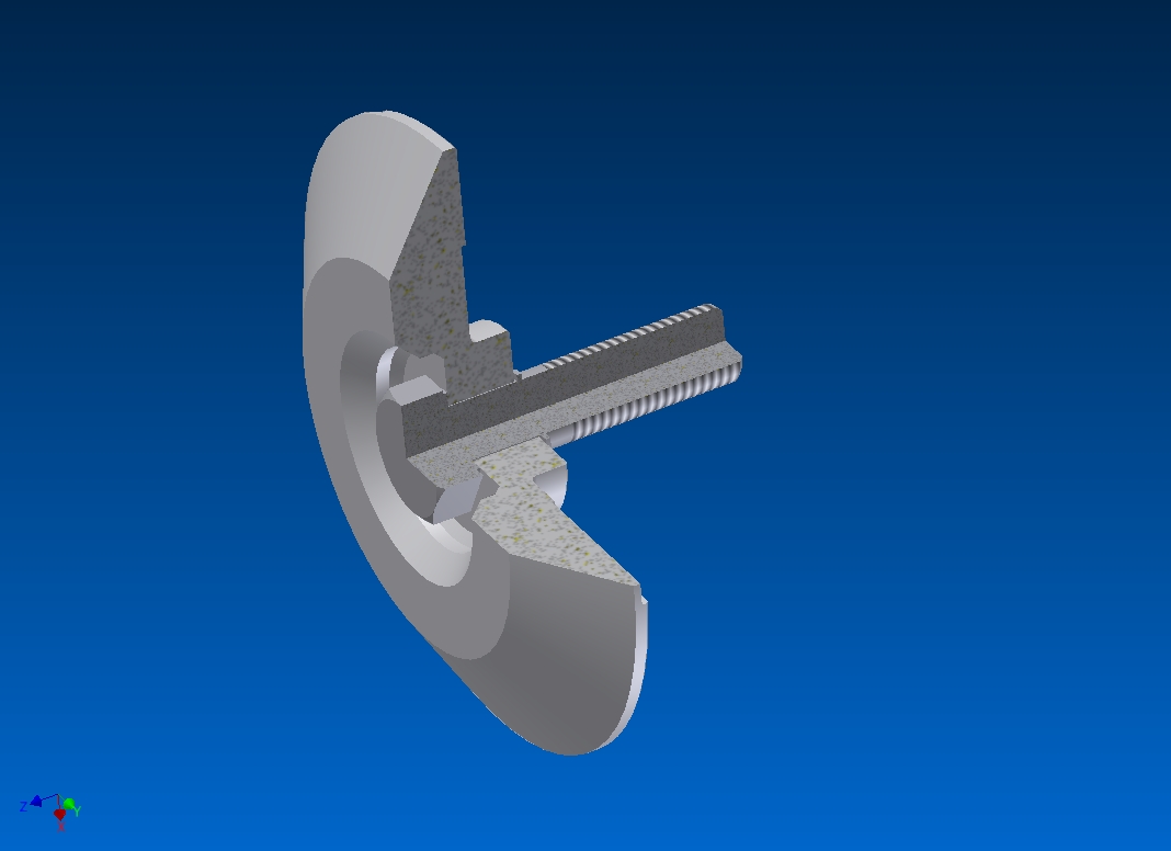

möchte eine .iam Zeichnung mit einer Dreiviertelschnitt - Ansicht (siehe Anhang) rendern!!!
Beim Rendern wird das Bild aber als Ganzes angezeigt....der Schnitt verschwindet!
Kann man das wo einstellen, dass der Schnitt auch im gerenderten Bild zu sehen ist?
Bitte um Hilfe!
MfG Bernhard

Nein, da mußt Du schon einen Baugruppenschnitt machen. So wie der, der letzte Woche nach dem selben  fragte ....
