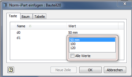

Hallo Inventorianer
ich habe ein iPart erstellt. Es hat 10 Varianten und 9 Spalten. Was muss ich noch machen, damit bei dem Einfügen einer Variante in eine Baugruppe mir eine Auswahllsite angezeigt wird. Eventuell mit "Schlüssel"? Habe ich probiert, ist aber falsch. Wie ist die Vorgehensweise?

Guten Morgen,
doch über den Schlüssel und wenn ein Wert drin steht beim platzieren, in diesen reinklicken und unten das Häckchen rein.

Wenn ich einfügen Komponente mache und das iPart auswähle, dann wird ein Fenster geöffnet, dass drei Reiter hat. Erster Reiter "Schlüssel", zweiter Reiter "Baum" und dritter Reiter "Tabelle". Eine Möglichkeit, die Variante vorauszuwählen gibt es nicht. Wenn ich das Teil, was nicht das ist, was ich möchte, plaziert habe, muss ich auf die Tabelle gehen und die Variante ändern. Wie kann man die Software dazu bringen, dass mir die Auswahl glaich am Anfang angeboten wird. Als Schlüssel habe ich die erste Spalte der Tabelle definiert.

ok erst mal musste du auch mehrere Werte zum Auswählen haben, dann nmuss min ein Schlüssel definiert haben. Rest siehe Bild. Bitte es steht auch alles in der Hilfe, unter F1 zu finden, drin.

Ja, jetzt funktioniert es.

Warum kommst du nicht mal auf die Idee auf den Wert zu klicken? Warum nutzt du nicht F1 und kannst untenstehendes nachlesen? Das Thema IPart/IAssembly ist mit der Hilfe bis auch einen Punkt sehr gut abgehandelt. Der Punkt ist, wie man Abwicklungen von Childs erhält, dies ist hier im Forum zu finden.
herzliche Grüsse
Sascha Fleischer
Name
Zeigt die Namen der Schlüsselparameter an.
Wert
Zeigt den Wert für den Parameter an. Klicken Sie auf einen Wert, um eine Liste aller definierten Werte aufzurufen, aus der Sie durch Klicken auswählen können.
