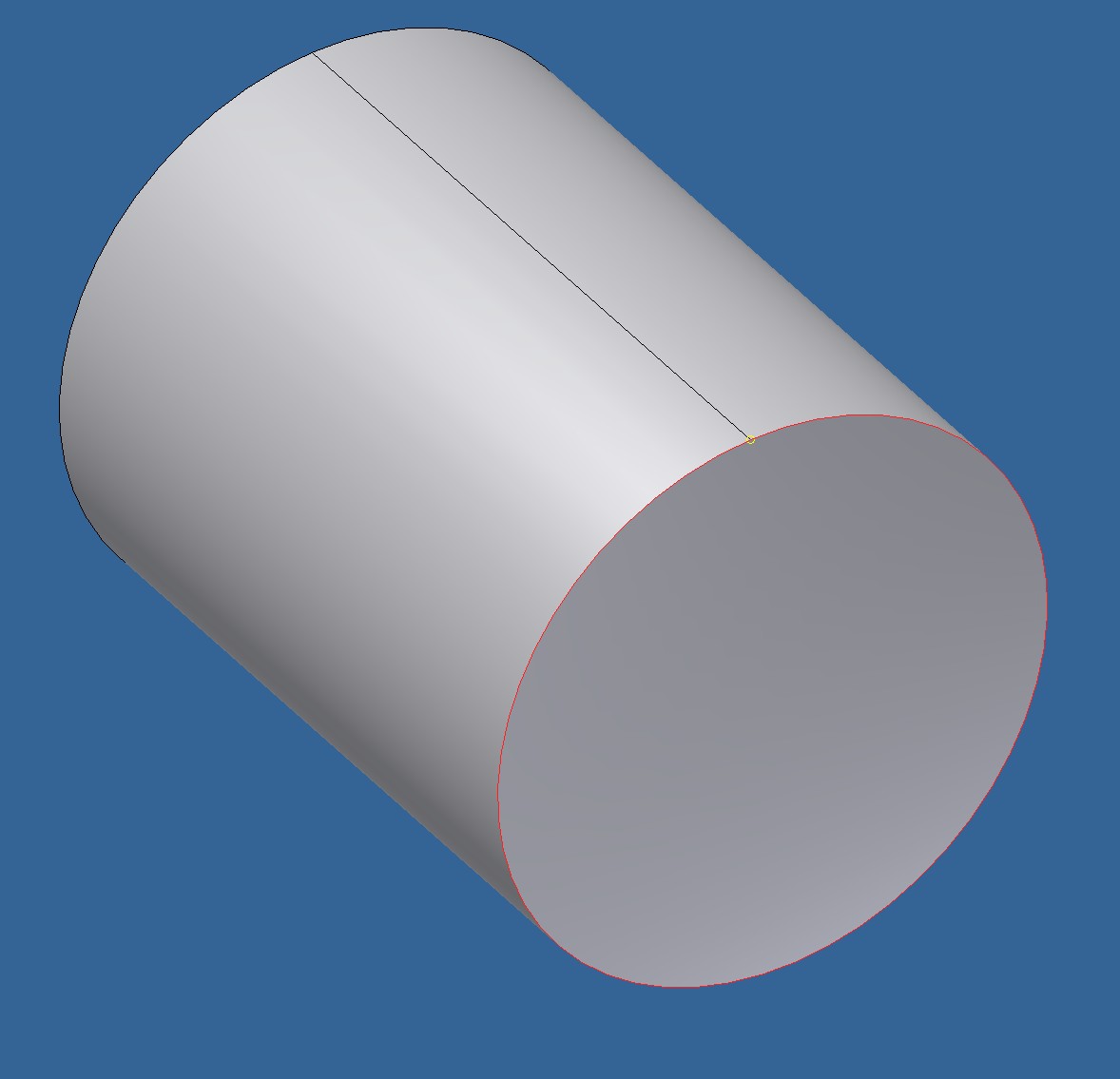

1.Ich habe eine Step Datei, die eine einzelne Windung einer Feder zeigt im Inventor geöffnet. An dieser Datei möchte ich eine Belastungsanalyse durchführen, wie in Bild 1 dargestellt. Nun ist es mir aber nur möglich, die Kräfte wie im Bild 1 (gelbe Pfeile) angreifen zu lassen. Ich möchte aber die Kraft an der Stelle haben, die ich mit einem schwarzen Pfeil markiert habe. Wie schaffe ich das?
2. Kann nach der erfolgten Belastungsanalyse ein Schnitt durch das Bauteil gemacht werden, um zu sehen wie sich die Spannungen im Inneren verhalten? Praktisch ein Schnitt wie in Bild 2 durch die rote Markierung dargestellt.
Danke schonmal für die Hilfe.

Lass Dich von den Pfeilen nicht irritieren, die sind dort wo Du mit der Maus hinklickst, nicht zwingend genau dort wo die Kraft angreift (obwohl's IV 2010 ganz gut hinkriegt die Pfeile an die "richtige" Stelle zu platzieren - meistens).
Für den Kraftangriff brauchst Du eine Geometrie, eventuell musst Du Dir eine machen wenn keine Passende vorhanden ist.

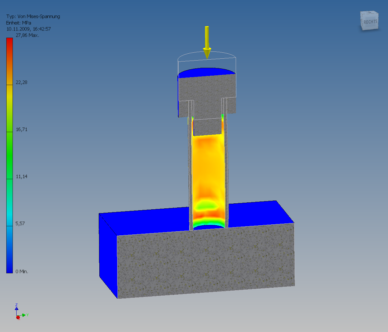

Schnitt durch die fertige Analyse kann man machen.

Das muss man sinnigerweise zuerst im Modell machen, dann wird die Belastungsanalyse auch entsprechend aufgeschnitten dargestellt.

Jedoch lässt sich die Baugruppe / das Bauteil nicht wie im FEMTool für die Version 2009 von InventorLAB eine eigene Schnittfläche wählen.
Zudem ist die graue Textur im Schnitt sichtbar, und nicht die Spannungen in der Fläche ?!

Ich wüsste jetzt auch nicht das die Analysergebnisse sich im Schnitt darstellen lassen ausser wie Leo es beschrieben hat.
Richtig gut hat das aber schon in der Advanced Simulation Technology Preview funktioniert. Bleibt uns nur abzuwarten bis es acuh im Inventor direkt funktioniert...

Für die Positionierung von Lasten hast du die Möglichkeit "Flächen" und "Punkte" auszuwählen.
Wenn nun eine zylindrische Fläche auf eine planare Fläche trifft hast du i.d.R. ja keinen Punkt. Wenn du nun die zylindrische Fläche mit einer zusätzlich erzeugten Arbeitsebene (positioniert an der Stelle wo du den Punkt haben möchtest) schneidest (trennst), dann kannst du den flächenmäßig erhaltenen Scheitelpunkt als Kraftangriffspunkt definieren.

Gut jetzt habe ich die Belastungsanalyse endlich hinbekommen. Danke für den Tip.
Jetzt hänge ich nur noch an der Schnittansicht fest... gibts irgendwelche Tips welchen Befehl ich da am besten nehme bzw. wie ich da am besten vorgehe?

In der Modellier-Umgebung, eine neue Querschnittanalyse erstellen.
Dann wieder in's FEM schalten.

schneiden kannst du das Ding, die Schnittflächen sind aber nicht mit den Spannungsfarben gekennzeichnet.

Ok dann hat sich das erledigt wenn das nicht eingefärbt ist. Ich danke trotzdem allen für die Hilfe und die guten Ratschläge
Ach ja, rein interessehalber, gibts denn überhaupt Möglichkeiten sich die Spannung im Inneren anzeigen zu lassen? Ich vermute mal dort braucht man dann andere Programme.
