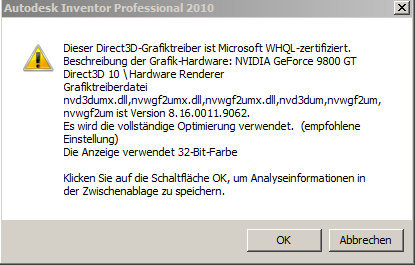

Hallo Zusammen,
bei uns tritt das Problem auf, das Zeichnungsansichten nicht automatisch aktualisiert werden, wenn man das Bauteil ändert.
Im konkreten Fall eines Kollegen hatte er im Modell einen Radius eingefügt, der auf der Zeichnungsableitung nicht auftauchte.
Erst nachdem man die Verdeckten Kanten der Zeichnungsansicht ausgeschaltet hat, hat sich die Ansicht aktualisiert.

Hi muellc,
Ich habe jetzt seit Mitte Mai mit dem RC1 gearbeitet.
Seit 2 Wochen ist die endgültige Version (Windows 7 Professional) drauf.
Das von Dir geschilderte Problem ist in dieser Zeit nie aufgetreten.
Ich benutze zur Zeit eine FX1700 mit der Treiberversion 8.16.11.9107, davor nur den Orginaltreiber des RC1.
Egal ob Bauteil oder Baugruppe, jede Änderung eines Bauteils wurde sofort in die Baugruppe/Zeichnungsableitung durchgereicht. So wie Du es beschreibst, würde Ich eher auf ein Problem bei der aktualisierung des Grafikspeichers tippen.
Welche Treiber verwendet Ihr, den aktuellen Windows 7 Treiber von NVidia, den von der Windows 7 DVD oder einen Vista Treiber?
Hast Du die Möglichkeit die Grafikkarte gegen eine Quadro zu tauschen?

so, hab mal rumgefragt und folgende Antworten bekommen:
Treiber werden grundsätzlich die Originaltreiber von Nvidia verwendet.
Analyse siehe Bild.
Das Problem tritt auch dann auf, wenn die Zeichnungsableitung auf einem anderen Rechner geöffnet wird!
Übrigens unabhängig davon, ob eine Nvidia oder ATI Grafikkarte verwendet wird.
