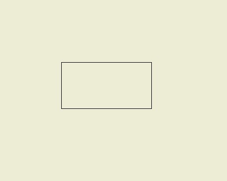

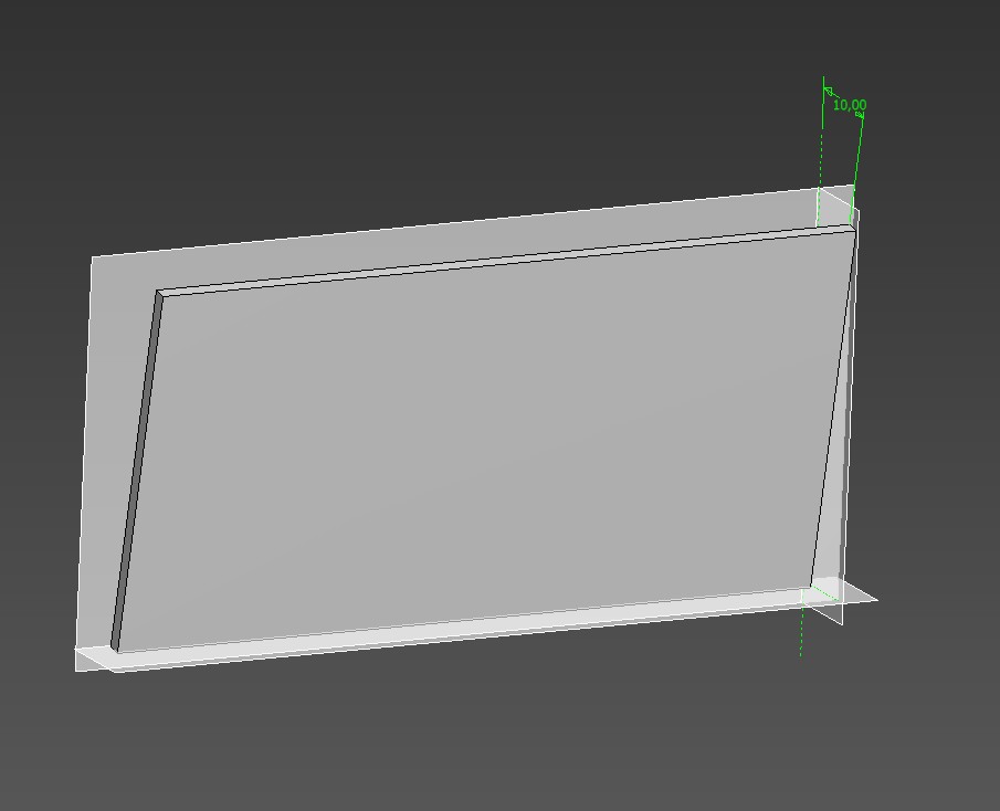

Hi !
Folgendes Problem :
Ich mache ein Blech das in einem Winkel von 10° von irgendwas absteht( Bild 001). Jetzt mache ich eine benutzerdefinierte Ansicht auf die Fläche (Bild 002), und alles ist gut. Weiter gehts im nächsten Posting weil ich nicht genug Bilder anhängen kann

... ändere ich jetzt den Winkel (Bild 003), so möchte ich die Ansicht (Bild 004) aber dennoch beibehalten (frontal auf die Fläche!). Ich hab schon so ziemlich jeden Haken bei Zeichnungsansichten geklickt, ist das was ich vorhabe unter Inventor 2008 überhaupt machbar ?

Japp, über das Problem bin ich auch das ein oder andere Mal gestolpert... hilft momentan nur das:
Mach eine Baugruppe, setz das Teil rein, ent-fixiere es und mach es abhängig zum Ursprung.
-> Von der BG die Ansicht erstellen.

Guter WA(!), hat aber einen gravierenden Nachteil :
- Die Positionsnummer entspricht nicht der in der Haupt BG (Wir unterdrücken in jeder Ansiocht alle Bauteile damit durchweg die Positionsnummern stimmen)
Trotzdem schonmal 10U für den Denkanstoß, danke dir. Ich bin mir recht sicher das ich auf diesem Weg zum Erfolg komme !
