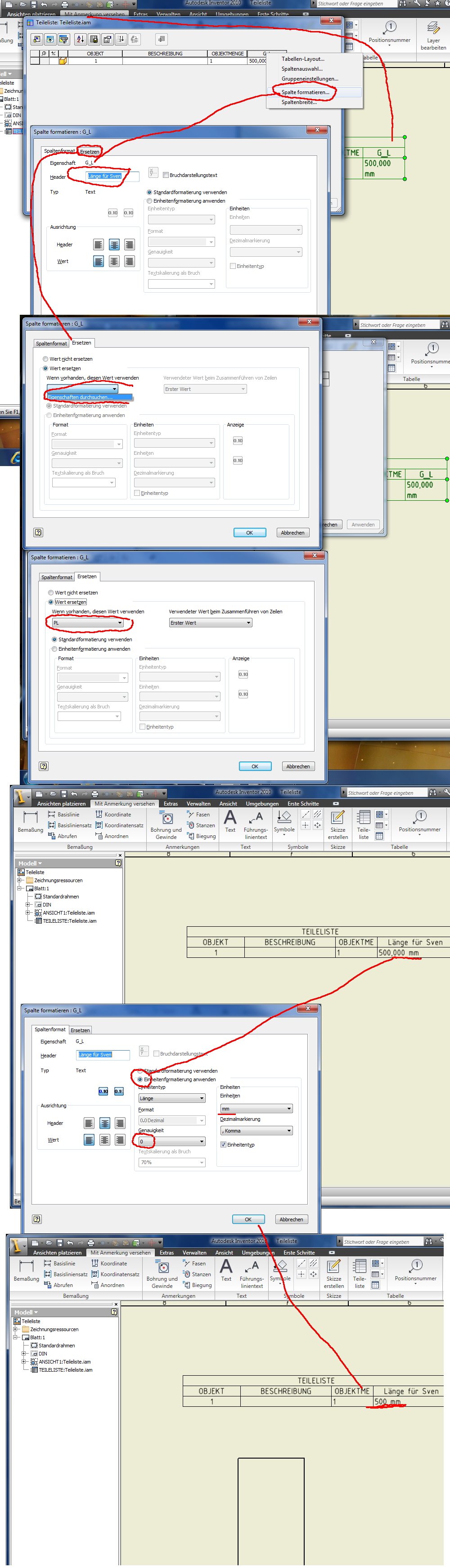

Hallöchen zusammen, hab da mal wieder ein problem. ich hab einen Leitungsverlauf bekommen, in dem alle Rohre mit der Länge von 250mm eingefügt wurden und dann nachträglich in der Länge geändert wurden. Hab in der Teileliste mal doie Spalte Masse zugefügt. Da erkennt man das es unterschiedliche längen sein müssen. Gibt es eine möglichkeit die tatsächliche Länge darzustellen.
Gruß Sven

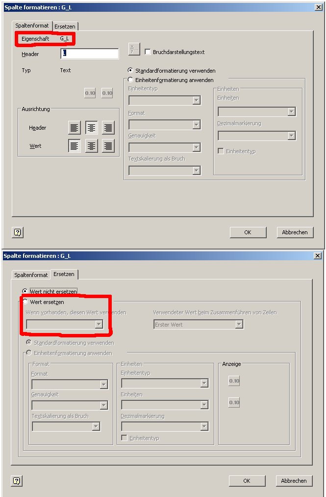

Da sehe ich immer noch nix, hab mal ein Bild von den Parameterrn beigetan. Krieg hier noch die Krätze....

Na, da hat doch bestimmt einer statt "G_L" "G_L " mit einem Leerzeichen am Schluss eingetippt...

Schau in Deiner Parameterliste, welche Parameterbezeichnung steht vor dem Maß 3400?
Grüßle Daniela
Wer meint es besser zu wissen, der soll es grad selber machen!
cadsvenni
Sehen Sie sich das Profil von cadsvenni an!   Senden Sie eine Private Message an cadsvenni  Schreiben Sie einen Gästebucheintrag für cadsvenni
Beiträge: 85
Registriert: 13.10.2009
Hier könnte unsere Werbung stehen
erstellt am: 29. Okt. 2009 14:00    Editieren oder löschen Sie diesen Beitrag!  <-- editieren / zitieren -->   Antwort mit Zitat in Fett Antwort mit kursivem Zitat    Unities abgeben: 1 Unity (wenig hilfreich, aber dennoch)2 Unities3 Unities4 Unities5 Unities6 Unities7 Unities8 Unities9 Unities10 Unities
Hallo Daniela,
da steht d2 davor.

erstellt am: 29. Okt. 2009 14:07    Editieren oder löschen Sie diesen Beitrag!  <-- editieren / zitieren -->   Antwort mit Zitat in Fett Antwort mit kursivem Zitat    Unities abgeben: 1 Unity (wenig hilfreich, aber dennoch)2 Unities3 Unities4 Unities5 Unities6 Unities7 Unities8 Unities9 Unities10 Unities Nur für cadsvenni 10 Unities + Antwort hilfreich
OK kannst Du ihn umbenennen in G_L?
Ist er als Exportparameter gekennzeichnet?
Stell bitte mal eine Ansicht von Parameterliste und Stüli ein.

Nimm den Exportparameter bei GL raus und setze ihn bei Deinem d2
Versuch d2 umzubenennen in Länge.
Lege eine Benutzerdefinierte Spalte "Länge"  für Deine Stüli an und schau welchen Wert er übernimmt.

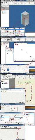

nun möchte ich es dennoch wissen, du hattest hier noch eine Teileliste verlinkt, kannst du mir bitte sagen welcher IProperty in der idw/Teileliste und in der Spalte Länge hinterlegt war? Einfach den Spaltenkopf RMT und dort gibt es einen Knopf von den 6 mit bearbeiten. Es kann auch sein, dass es noch im 2. Raider ein weiterer Wert drin steht, wenn der 1. leer ist. Kannst du mir bitte die Werte durchgeben. Danke dir.

mach Mal bitte folgendes:
- neue leere idw erstellen
- von dieser Rohrbaugruppe eine Ansicht platzieren
- Teileliste von dieser Ansicht erstellen
- doppelklick auf die Teileliste
- bei der Spalte Länge RMT (rechte Maustaste) und Spalte formatieren auswählen. Da interessiert mich welche Eigenschaft da im rot markierten steht und ob im 2. Raider eine weitere Eigenschaft steht beim Ersatzen.
herzlichen Dank

hab leider schom alle Abschnitte mit aus Inhaltscenter ersetzen ausgetauscht. Hab eben mal das probiert was du vorgeschlagen hast,also Spalte G_L erstellt und dann bei ersetzen L eingegeben. Siehe da nun hab ich die richtigen Werte in der Liste. Allerdings sind sie türkis hinterlegt. Hat das was zu sagen????
Vielen dank , gruß Sven

meine Schreibe ist gerade nicht so Treffsicher. hier eine Bilderreihe. und diese kann man so auch in der Stilbibliothek durchführen. PL habe ich mit reingenommen, da meine Vermutung ist, dass dies der Längenparameter vom Rotingtool ist.
viel Spass damit und herzliche Grüsse

Hallo nochmal,
ich würde folgendermaßen vorgehen um den Längenparameter "PL" aus einem Routing und "G_L" wahlweise für unterschiedlich erstellte Baugruppen und deren "Einzelrohre" in der Stückliste auf der Zeichnung darzustellen:
Ziel ist es den Längenparameter der Rohre oder auch möglicherweise anderer Stahlprofile in einer Spalte "Länge" auszulesen.
Vor diesem Beitrag kannte ich auch nur den Parameter "G_L" für die Profillänge, aber anscheinend sind Elemente aus dem Inhaltscenter "Rohre und Leitungen" mit anderen Parametern und anderen Lagedefinitionen versehen als aus dem Ordner "Profile". Um in einer Stückliste beide Parameter "PL" und G_L" gemeinsam auszulesen erzeuge ich eine Spalte "Länge" mit dem Parameter "G_L" und gebe dieser Spalte die Eigenschaft, daß der Wert "G_L" mit dem Wert "PL" ersetzt wird, falls vorhanden.
