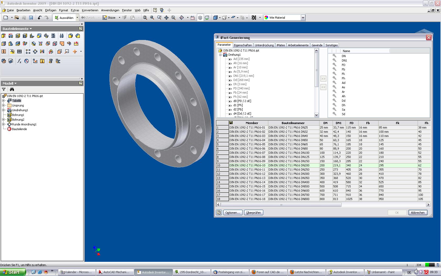

Hallo und herzlich Willkommen DeeGee,
schau doch mal in der Inventor Hilfe unter "iPart-Grundlagen".
Du erstellst ein Teil und über die angehängte Tabelle steuerst Du die unterschiedlichen Größen uvm.
Gruß Ingo
BTWBy the way (So nebenbei bemerkt): ich habe mal nach diesen Senkscheiben gegoogelt, dort aber keine Norm gefunden. Von daher könnte es schwierig sein, die in einer "Normteil-Bibliothek" zu finden. Möglich dass Du diese Teile bei Trace-Parts oder ähnlichen Plattformen findest.
Doch ich bin der Meinung das, bis Du dort eine solche Scheibe gefunden hast, Du mit sicher schon einiges an iParts erstellt hast. Zumal diese Bauteile dann lediglich STEP oder SAT Dateien wären, die je nach Bauteil auch ihre Nachteile haben.
