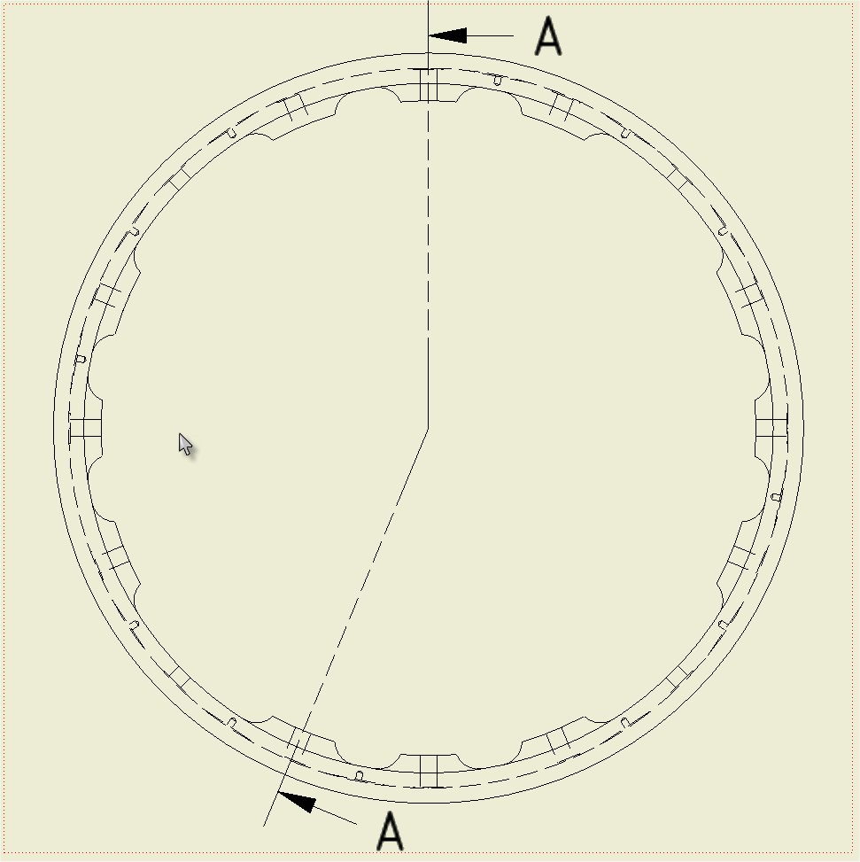

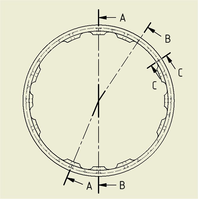

Hallo zusammen!
Ich habe wohl was an der Diva verstellt. Jedenfalls werden die Linienenden und Übergänge der Schnittline nicht mehr fett dargestellt. Ich habe auch nichts gefunden, wo man die Stärken der Schnittlinien stilmäßig einstellen kann. An der Template liegt es nicht, da habe ich heute nicht dran gewerkelt.
Weiß jemand von Euch was ich da verstellt habe und wie es wieder richtig wird?
Torsten

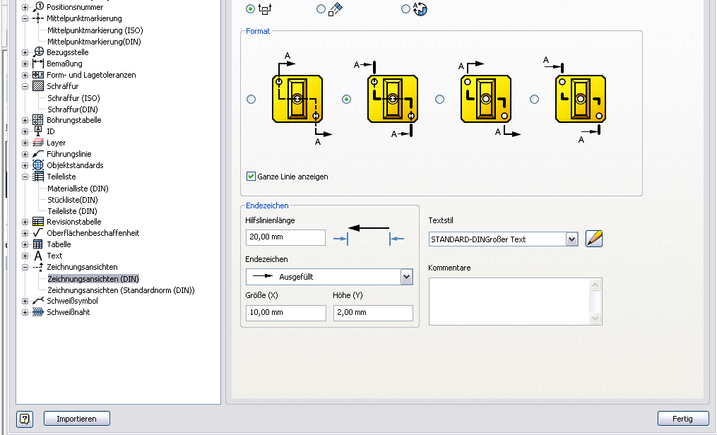

Hallo Thorsten,
öffne deine IDW Vorlage und gehe unter Format in den "Stil und Norm Editor". Unter dem Zeichnungsansichten DIN findest du die Einstellung die du nach deinen Wünschen ändern kannst.
Vorlage wieder speichern !
Nun sollten bei einer neuen IDW wieder deine Schnittlienen so sein wie du sie kennst.

Wenn ich mir die Bilder so anschaue, sieht es mir so aus, als beträfe es nicht nur die Enden der Schnittverlaufslinien, sondern auch die Körperkanten.
Das könnte entweder in den Anwendungsoptionen auf der Registerkarte "Zeichnung" die Einstellung für die Linienstärkenanzeige sein, was sich nur auf die Bildschirmanzeige auswirkt. Oder es liegt daran, dass der SpaceNavigator dejustiert ist. Dann betrifft es auch den Ausdruck.

Hallo ihr beiden!
Nix zu machen. Das Ändern der Einstellungen hat nichts gebracht, die Kalibrierung hatte ich schon versucht, ohne Erfolg.
Nun habe ich die 3Dx-Software deinstalliert, neu drauf immer noch das gleiche Dilemma
Da muß global was verstellt sein, weil der Fehler bei allen Vorlagen die ich verwende auftritt.
