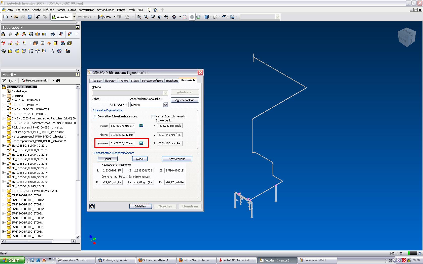

hab folgende Aufgabe. Ich soll von allen in einem Raum befindlichen Bauteile die Volumen ermitteln und zusammenfassen. Da soll eine Löschanlage eingebaut werden und wir könnten die Anlage dann kleiner Dimensionieren. Gibt es da eine Möglichkeit relativ schnell zu einem Ergebnis zu kommen???
Danke und Gruß Sven

Guten Morgen Sven,
suchst Du vielleicht diese Information?
Gruß Ingo

Hallo, das hab ich schon gefunden. Nur will ich alle in einem Container verbauten Teil zusammengefßt haben. Wobei sich darin auch leitungen befinden die ich dann auch als Vollvolumen berechnen muß. Oder brauch ich nur alles wegklickern was nicht dazu gehört und dann das Volumen abfragen???
Gruß Sven

Hallo Sven,
viele Deiner Fragen(vor allem Umstellung der Masseinheiten) werden Dir auch sehr ausführlich beantwortet, wenn Du mal auf das kleine Fragezeichen unten links klickst.
Die iProperties zeigen Dir das Volumen der ganzen Baugruppe an. Wenn also Deine Bauteile und Leitungen in einer Gesamtbaugruppe enthalten sind, solltest Du das Ergebnis ablesen können. Rohrleitungen müsstest Du dann halt durch Zylinder ersetzen oder mit entsprechenden Zylindern füllen (oder was evtl. schneller geht, auf Papier überschlagen, Excel ist auch ein hervoragendes Werkzeug hierfür).
Für den Rest (Du kennst das Volumen Deines Containers) sollte dann Bleistift und Papier ausreichen.

Ja schönen Dank für deine Anwort, das fragezeichen ist schon zu meienm ständigen Begleiter geworden. Nur steht da leider auch nicht wie man Einheiten ändern kann. Irgendwie hab ich das Gefühl das die Hilfe einem nur die Hälfte verrät und man wohl auf diesem wege zu einer Schulung gebeten wird. Das wird auch eintreffen, aber erst wenn ich mit dem Projekt durch bin da jetzt keine Zeit dafür ist. Und dann nehm ich meien Fragenliste mit....
Dann ist da auch immer dieses Ungute Gefühl ob man dem ergebnis taen darf, also werde ich es wohl so machen wie du vorgeschlagen hast Zu Fuß.
Danke und Gruß Sven

Hi Sven,
guckst Du hier ......
Gruß Ingo

Hey, tausend Dank, da hat ich wohl wieder ein blickdichtes Brett vorm Kopf. So langsam macht mir das mit dem Inventor richtig Spass. Hat sich ja ne menge getan seit Inventor 6.
Danke und Gruß Sven
