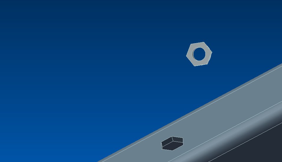

erstellt am: 22. Okt. 2009 09:39    Editieren oder löschen Sie diesen Beitrag!  <-- editieren / zitieren -->   Antwort mit Zitat in Fett Antwort mit kursivem Zitat    Unities abgeben: 1 Unity (wenig hilfreich, aber dennoch)2 Unities3 Unities4 Unities5 Unities6 Unities7 Unities8 Unities9 Unities10 Unities
hier das Bild. Das eckige muß ins eckige.....
Michael Puschner
Rentner
Beiträge: 13007
Registriert: 29.08.2003
Toshiba Encore mit MS Office
(Michael Anton)
erstellt am: 22. Okt. 2009 10:23    Editieren oder löschen Sie diesen Beitrag!  <-- editieren / zitieren -->   Antwort mit Zitat in Fett Antwort mit kursivem Zitat    Unities abgeben: 1 Unity (wenig hilfreich, aber dennoch)2 Unities3 Unities4 Unities5 Unities6 Unities7 Unities8 Unities9 Unities10 Unities Nur für cadsvenni 10 Unities + Antwort hilfreich
Original erstellt von cadsvenni:
... hier das Bild. Das eckige muß ins eckige.....

... das verteilen von Abhängigkeiten stellt mich auch vor kein problem ...
Und was steht dem Erfolg hier im Wege?
Ist die Ausstanzung größer als die Mutter? Dann braucht man zunächst einen Arbeitspunkt im Zentrum der Ausstanzung, wofür man die Option "Konturenauswahl" verwenden kann. Wurde die Ausstanzung mit einem Stanz-iFeature erzeugt, kann man hierzu auch den ohnehin vorhandenen Skizzenpunkt verwenden.

So, jetzt hab ich die ganze Mittagspause versucht das zu machen was du vorgeschlagen hast. Jau, es ist mit einem Stanzfeature erstellt ( nicht von mir) und die Mutter hat die gleiche Größe. Diese Option Konturauswahl finde ich nicht ( besagtes Brett ???). Vielen dank vorab, gruß Sven

Was genau hindert dich jetzt daran einer Mutter 3 Abhängikeiten zu geben und diese dann zu mustern ? Also ich verstehe unterm Strich immer noch nicht was genau jetzt deine Frage ist.

Ich dachte es gibt halt eine anderee möglichkeit sie in den sechskant einzufügen. Ich hab halt immer alles ordentlich mit Abhängigkeiten versehen. Nur wenn Baugruppen von unserem zulieferer sehe frag ich mich halt wie er das gemacht hat. Und mit Imate bin ich irgendwie auf Kriegsfuß. Ansonsten breche ich da shier ab. Hab nämlich schon ein neues Problem....
Vielen dank erstmal für die bisher geleistete Unterstützung, gruß Sven
