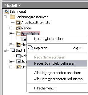

Hallo mastermagic,
wenn du ein neues Schriftfeld definieren willst musst du nicht das DIN - Schriftfeld editieren.
In deinem Fall würde ich den Weg über "Zeichnungsressourcen --> Schriftfelder" gehen.
Dort kannst du  mit "RMT --> neues Schriftfeld Definieren" dein Schriftfeld erstellen.
In diesem Ordner (der sich ganz oben im Zeichnungsbrowser befindet) kannst du deine angelegten Schriftfelder auch wiederfinden.
Damit dein Schriftfeld für alle neuen Zeichnungen verwendbar ist, musst du es in der IDW Vorlage anlegen.
In bereits erstellte Zeichnungen musst du es per Copy / Paste einfügen oder den "Übertragungsassistent für Zeichnungsressourcen" verwenden.

1. Den Schriftkopf in die Vorlage kopieren, damit alle neuen Zeichnungen direkt damit beginnen.
2. Zum Kopieren des Schriftkopfes in eine! Zeichnung gehst du wie folg vor:
  • Öffne die Zeichnung in die der neue Schriftkopf rein soll ich nenne sie mal ziel.idw
  • Öffne die Zeichnung in der der neue Schriftkopf drin ist. Ich nenne sie mal ursprung.idw
  • In der Ursprung.idw gehst du in den Zeichnungsbrowser, dort befindet sich unter Zeichnungsressourcen der Ordner Schriftfelder. Auf diesen machst du RMT --> kopieren.
  • Jetzt gehst du zur Ziel.idw (Ursprung.idw nicht schließen) zum selben Ordner und machst RMT --> einfügen
  • Im anschließenden Dialog lässt du ihn die Schriftfelder ersetzen. (Solle kein Dialog kommen hat dein neues Schriftfeld einen anderen Namen als das alte)
3. Zum übertragen des Schriftfeldes in mehrere Zeichnungen sollte man den "Übertragungsassistent für Zeichnungsressourcen" verwenden. Dieser befindet sich im Startmenü unter "Autodesk --> Autodesk Inventor --> Extras"
