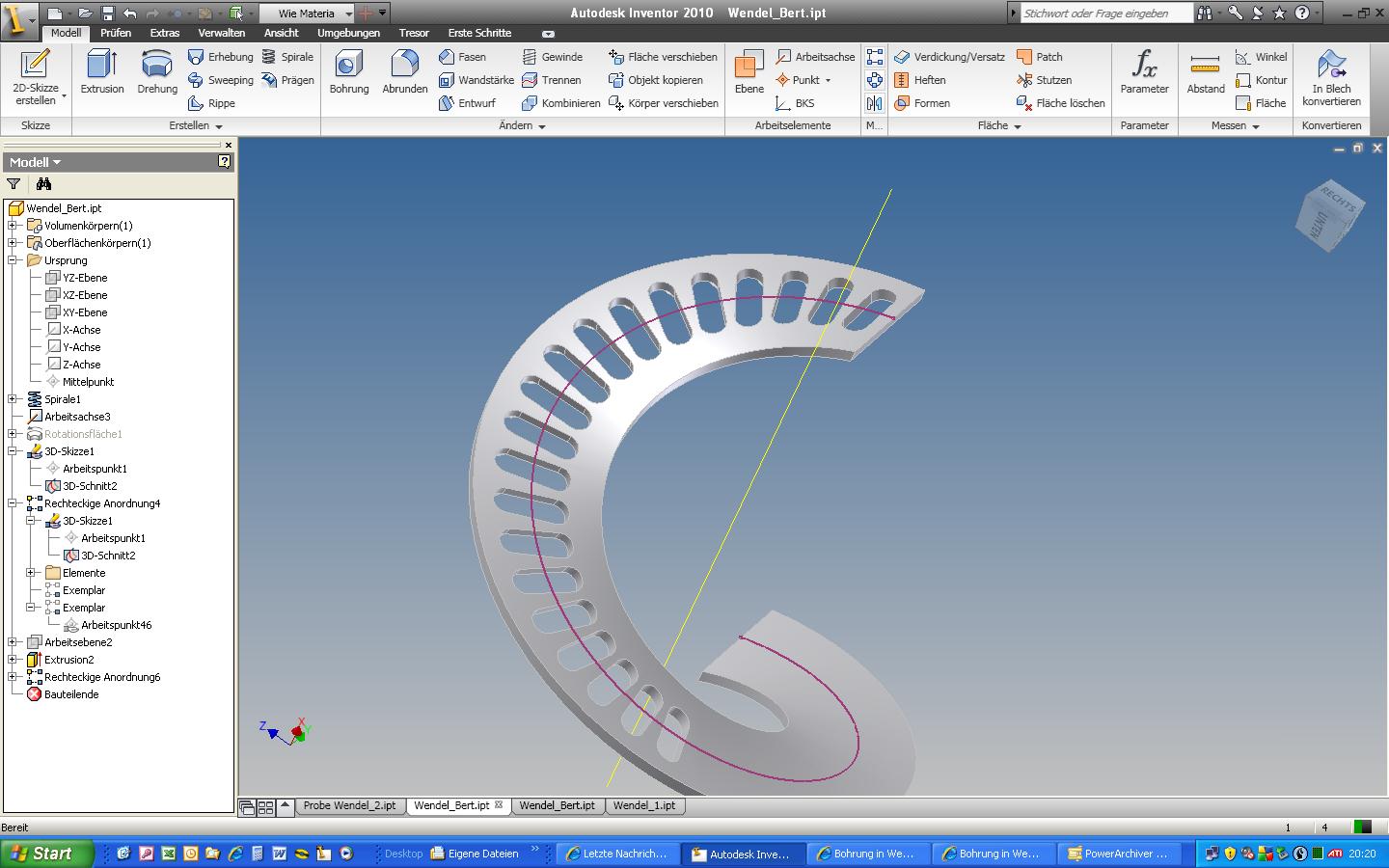

Ich hab da ein Problem, bei dem ich überhaupt micht mehr weiter weiß!
Ich möchte Langlöcher in einen Wendel bohren, die noch dazu unterschiedlichen Abstand zueinander haben.
Dank bert007 kann ich zwar jetzt löcher in einen Wendel bohren, aber nur wenn sie alle den gleichen Abstand auf dem Pfad haben.
Ich möchte aber das erste Loch z.B.: 20 cm vom Wendelanfang haben und dann 5 Löcher mit einem Abstand von je 35 cm.
(zur Illustration hab ich 2 ipt Dateien mitgepackt).

Du kannst ja mehrere Anordnugen machen: 1. Anordnung mit 2 Elemente und 2. Anordnung mit 5 Elemente.
Weiters solltest du beim erstellen des 3D-Pfades nicht das ganze Bauteil auswählen sondern nur die obere Fläche.
Beim erzeugen der Spirale benötigst du die erstellte achse nicht. Nimm statdessen eine Ursprungs-Achse.

bert007
Maschinenbauer
Sehen Sie sich das Profil von bert007 an!   Senden Sie eine Private Message an bert007  Schreiben Sie einen Gästebucheintrag für bert007
Beiträge: 586
Registriert: 29.06.2004
AIS 2017 Ultimate
erstellt am: 18. Okt. 2009 20:25    Editieren oder löschen Sie diesen Beitrag!  <-- editieren / zitieren -->   Antwort mit Zitat in Fett Antwort mit kursivem Zitat    Unities abgeben: 1 Unity (wenig hilfreich, aber dennoch)2 Unities3 Unities4 Unities5 Unities6 Unities7 Unities8 Unities9 Unities10 Unities Nur für dreamlab 10 Unities + Antwort hilfreich
Hier ein Bild!
Ich würde aber nur das erste Langloch modelieren und die restlichen über Anordnung erstellen.
Da brauchst du nur einen Punkt, eine Abreitsebene, eine Skizze und auch nur eine Extrusion
