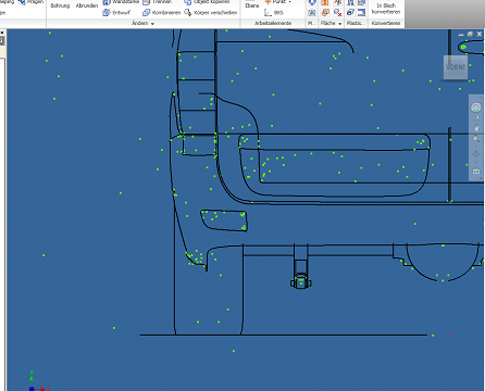

ich habe eine Skizze importiert, und nun sind alle Mittelpunkte sichtbar.
Ich habe die Punkte schon mal wegbekommen, aber ist schon eine Weile her,
und ich hab dies wohl erfolgreich verdrängt.
Wo muss ich nun das Häckchen setzen?
Vielen Dank im Voraus für eure Hilfe.

Und was willst Du mit dieser Skizze im IV anfangen ?
Räume erst mal im Acad auf, bevor Du importierst.

Hy,
in ACAD habe ich schon aufgeräumt, alles gelöscht und bereinigt was ich
nicht brauche. Die Skizzen weren in eine BG eingebaut als Referenz.
Muss Teile für das Fahrzeuginnere konstruieren, darum die Skizze.

Moin!
Sieht so aus, als wären da bannig viele Radien in der Skizze. Kann das sein?
Die Mittelpunkte von Radien sind in Inventor-Skizzen immer sichtbar, da kannst nix an dohn.

So bin jetzt wieder da.
Ja sind viele Radien drin,ist eine Kontur von einem Fahrzeug.
Aber ich hab das schon mal so gemacht, und irgendwie dachte
ich hätte ich die wegbekommen...
Ist halt etwas verwirrend, aber was solls wenn das alles ist...

Original erstellt von Domel02:
...und irgendwie, dachte ich, hätte ich die wegbekommen...
Möglicherweise sind das dann Splines gewesen.
Vielleicht sind diesmal irgendwo auf dem Weg zu Dir (es ist ja wahrscheinlich so, dass die Daten mehrfach umformatiert werden müssen, bis Du sie bekommst bzw. verarbeiten kannst) die Splines in Kreisbogenzüge, also vieleviele Radien umgewandelt worden. Teilweise kann man das bei den Export- oder Importoptionen so einstellen.

beim Import von AutoCAD und Fremdprogrammen die dann mit Splines gearbeitet haben ( bzw. Acrobat oder sonstigen Programmen) wird das auch so bleiben. Da wird dann Nacharbeit oder Neuerstellen wenn es stört schneller gehen.
Aber der Doc hat das ja schon beschrieben!
