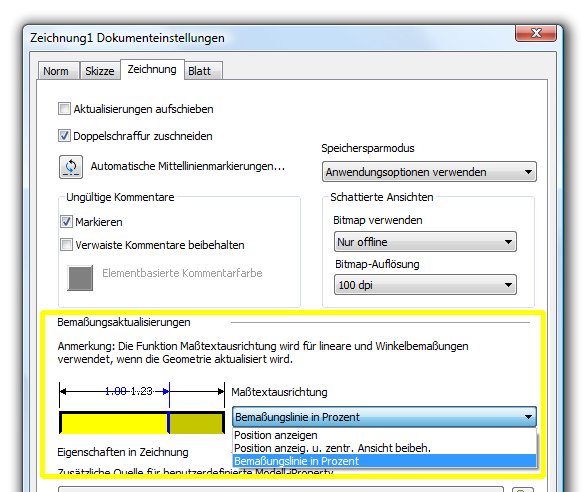

erstellt am: 08. Okt. 2009 00:01    Editieren oder löschen Sie diesen Beitrag!  <-- editieren / zitieren -->   Antwort mit Zitat in Fett Antwort mit kursivem Zitat    Unities abgeben: 1 Unity (wenig hilfreich, aber dennoch)2 Unities3 Unities4 Unities5 Unities6 Unities7 Unities8 Unities9 Unities10 Unities Nur für MGC 10 Unities + Antwort hilfreich
Original erstellt von MGC:
... Kann man Zeichnungsmasse auf einen festen Punkt fixieren?
Oder hat jemand eine andere Idee? ...
Diese Option ist bekannt?
Michael Puschner
Scholle und Partner GmbH

erstellt am: 08. Okt. 2009 12:26    Editieren oder löschen Sie diesen Beitrag!  <-- editieren / zitieren -->   Antwort mit Zitat in Fett Antwort mit kursivem Zitat    Unities abgeben: 1 Unity (wenig hilfreich, aber dennoch)2 Unities3 Unities4 Unities5 Unities6 Unities7 Unities8 Unities9 Unities10 Unities Nur für MGC 10 Unities + Antwort hilfreich
Hallo Michael,
was das genau, was du da zeigst, bewirkt weiss ich gar nicht.
Kannst du es kurz erklären?
Dass Maße wegfliegen, weil sich die Geometrie ändert liegt aber unter anderem auch daran, dass
"Ansicht bearbeiten" und "Anzeigeoptionen" auf "zentriert" stehen.
Ich schalte es immer um auf "Fest".
Habe aber immer noch nicht gefunden, wo in den Voreinstellungen ein Schalter dafür ist.
Vorlagendatei geht ja nicht - weil nichts drin.
Norbert

erstellt am: 08. Okt. 2009 15:39    Editieren oder löschen Sie diesen Beitrag!  <-- editieren / zitieren -->   Antwort mit Zitat in Fett Antwort mit kursivem Zitat    Unities abgeben: 1 Unity (wenig hilfreich, aber dennoch)2 Unities3 Unities4 Unities5 Unities6 Unities7 Unities8 Unities9 Unities10 Unities Nur für MGC 10 Unities + Antwort hilfreich
Original erstellt von Norbert Saremba:
... Kannst du es kurz erklären? ...
Tja, die deutsche Übersetzung ist mal wieder etwas unglücklich. Es geht immer um das Verhalten der Zeichnungsbemaßung bei Modelländerungen.
  • "Position anzeigen" bedeutet, dass die Maßzahl dort bleibt, wo sie sich vor der Änderung befand. Das ist IMHO die schlechteste Wahl, wenn auch die Voreinstellung, da sehr frühe IV-Versionen nur so arbeiten konnten.
  • "Bemaßungslinie Prozent" verschiebt den Maßtext bei Änderungen immer so, dass die Maßtextposition prozentual zur Länge der Maßlinie konstant bleibt. Das ist, wie man im Screenshot sieht, meine bevorzugte Einstellung.
  • Bei "Position anzeigen und zentrierte Ansicht beiebhalten" bleit die Maßzahl dort, wo sie sich vor der Änderung befand, es sei denn sie steht mittig auf der Maßlinie (bie 50%), dann verschiebt sie sich so, dass sie mittgig bleibt.
