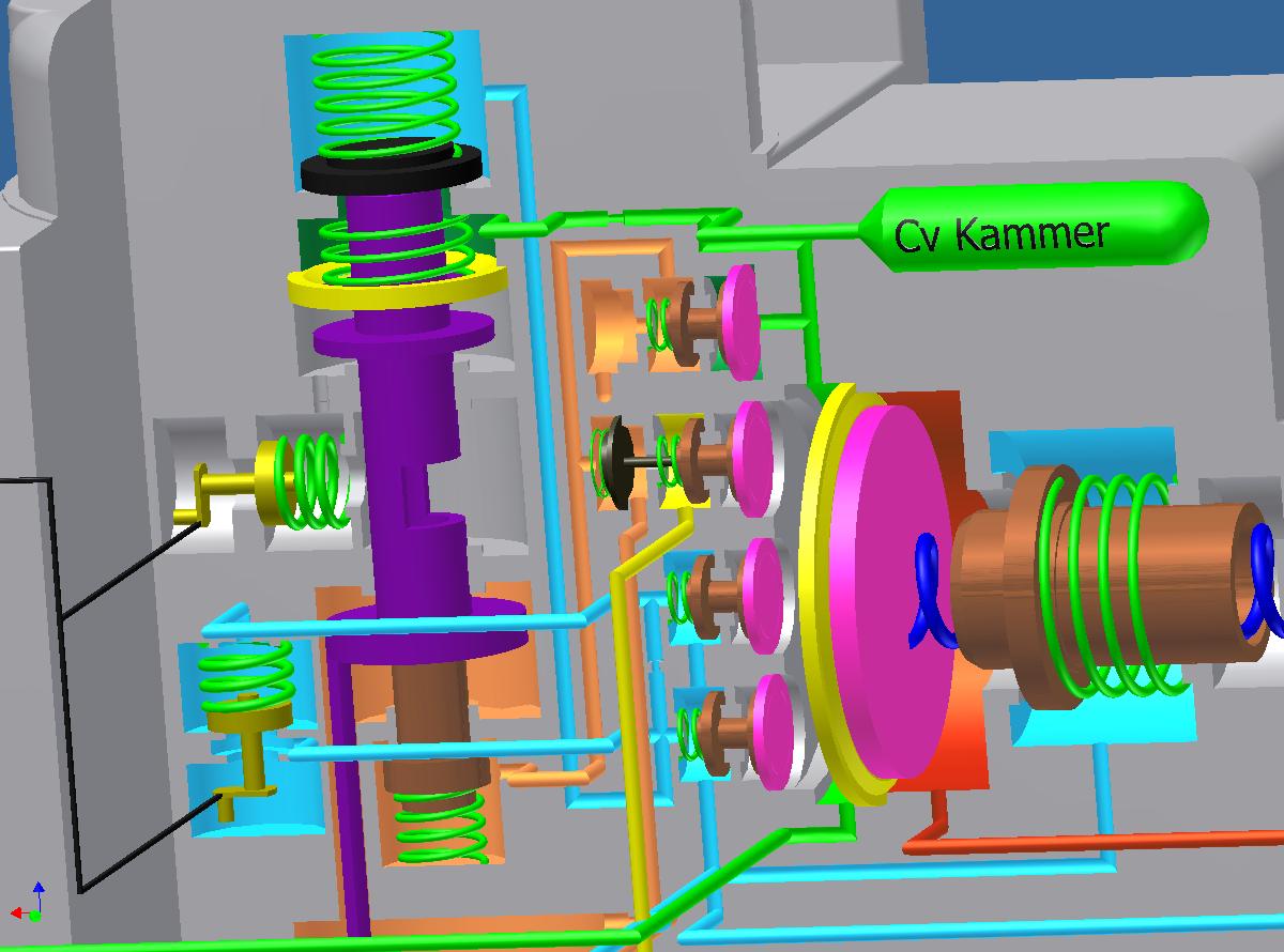

hallo zusammen,

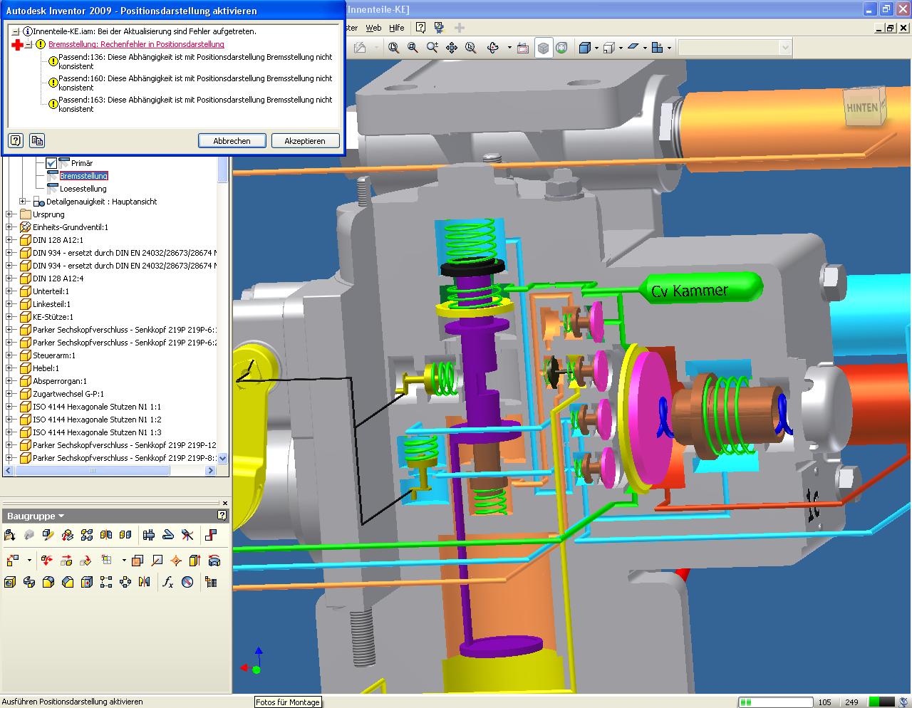

ich habe alle Federn durch "adaptiv" in Inventor 2009 aufgebaut, dann in einer Baugruppe montiert. Die Feder dienen zu Einschalten und Ausschalten der Ventile. Nach dem Prinzipschemabild sollten drei Positionen dargestellt werden. Die 1. Position wurde in Hauptansicht abgespeichert. Kein Problem! Aber ich wollte manche Federn zusammendrucken, dann als 2. Darstellung abspeichern,leider kommen Fehler. Wie kann man die lösen? Danke!

Alle Feder sind nach desser Position separat aufgebaut. Leider kommt die Fehlermeldung noch!

ich habe es gemacht. Aber wenn die Adapivität ausgeschaltet würde, kommen manche Feder in andere Bauteile herein. Das sieht nicht schön aus, besonders beim Durchschnitt.
