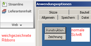

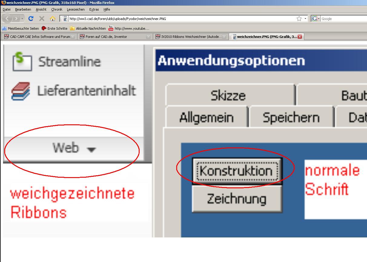

Wir wurden gerade umgestellt auf Inventor 2010. Ich möchte jetzt erstmal die neuen Ribbons ausprobieren, bevor ich sie wieder abschalte... was mich aber maßlos stört ist der Weichzeichnereffekt, der die Schrift schwammig und schwer lesbar macht. Schalte ich die Ribbons aus, wird auch die Schrift wieder scharf dargestellt. Kann ich den Weichzeichner irgendwie ausschalten, und die Ribbons behalten?

auf meinem Monitor sieht an Deinem Bild nichts weichgezeichnet aus.
Das wird dann wohl an Deinem Mnitor/Grafikkarte liegen(?)
An den Daten, die in die Bilddatei geschrieben werden
wird nichts weich gemacht.

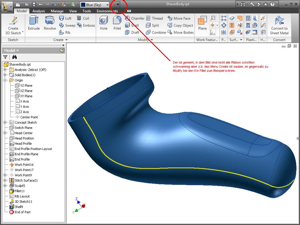

hab mir mal erlaubt deinen Anhnag zu benutzen.
Bei mir am PC (Monitor) ist das allerdings auch nicht,
wenn ich die Ribbons an habe.
Ist den nur die Schrift in der Ribbonleiste so Schwammig oder auch die der Befehlsfenster wenn die Ribbons an sind.
Zudem müßten die Befehle doch bekannt sein und wie die Gruppen heißen ist auch egal einfach ohne Text anzeigen lassen.
Klick auf den kleinen Pfeil...

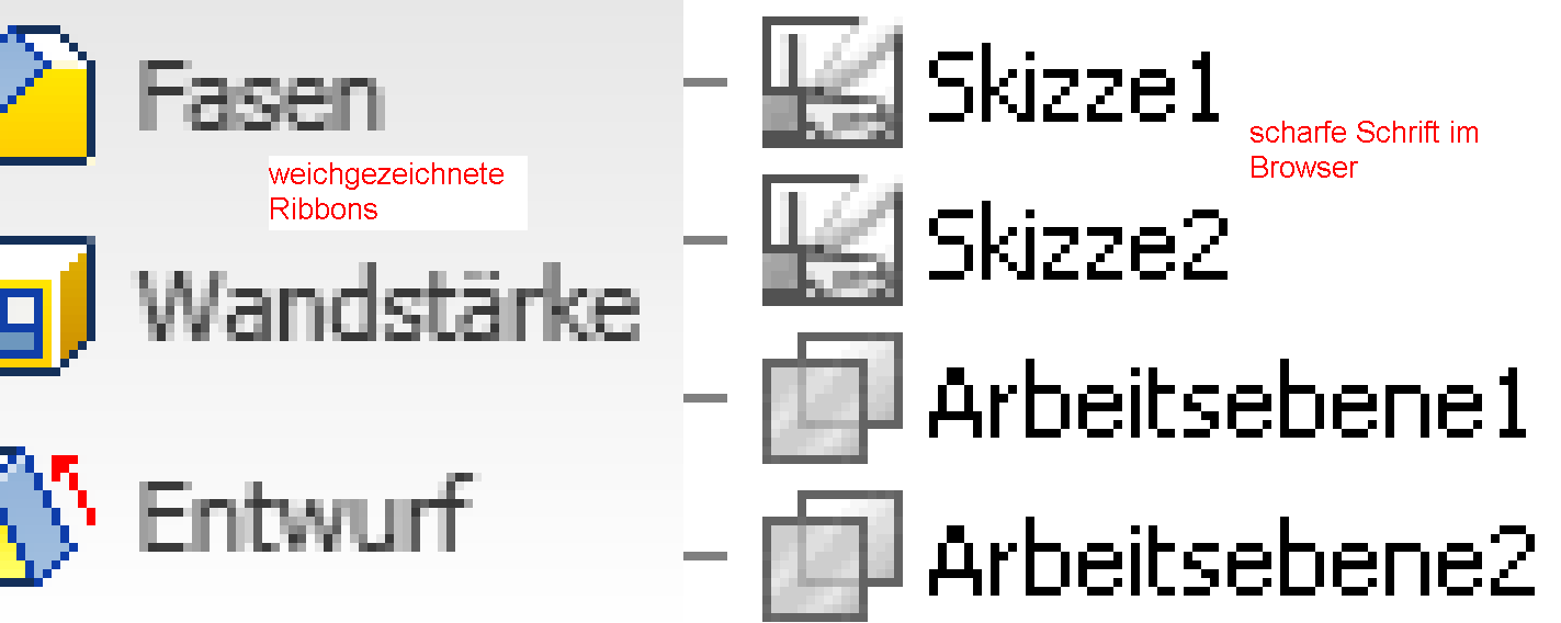

Ja, auch die Fenster.
Ich habe jetzt nochmal einen Screenshot gemacht, und die Zoom-Ansicht (800%) vom Paint genutzt, um die tatsächlichen Pixel sichtbar zu machen. Jetzt dürfte deutlicher sein, was ich meine.

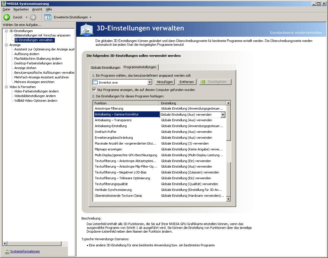

was ist den dann in dem Bezug mit Antialiasing,
und den Einstellungen im Grafiktreiber. Ich kann s.B. hier noch ziemlich viel zur Grafikanzeige im Inventor einstellen eventuell hilft das noch.
MfG MacFly

AntiAlias ist auf  "Anwendung" gestellt, so wie immer.
Am Bildschirm kann es nicht liegen, und an der Grafikkarte auch nicht. Denn auf dem selben Bildschirm werden gleichzeitig korrekt scharf aufgelöste Schriften dargestellt, sogar innerhalb des selben Programms (sie Screenshot). Es sind nur die Ribbons, und die Optionsfelder in Inventor, und nur solange die Ribbons angeschaltet sind. Schalte ich sie ab, sind auch die Fenster wieder normal.
