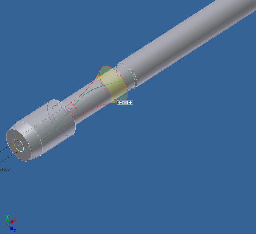

Hallo Leute,
hab grad in der Hilfe von Inventor nachgelesen, wie Kurven auf Flächen projeziert werden. In meinem Beispiel ist dies aber nicht möglich und ich habe keine Ahnung weshalb. Habe eine Skizze erzeugt, diese als Fläche rotiert und dann eine 3D Skizze erzeugt (Spirale). Nun will ich die Schnittmenge daraus haben und eine Skizze entlang der neuen Helix extrudieren. Kann mir da jemand weiter helfen??

Ich glaube, daß Du Projektionen von Kurven nur auf zylindrische oder kegelige Flächen aufbringen kannst.
In Deinem Fall denke ich müßtest Du mit einer Schnittmenge von zwei extrudierten Flächen Dein Ziel erreichen. Allerdings müßtest Du dazu den radialen Verlauf der Helix in einer Fläche kennen. Könnte eventuell mit Steigung 0 zu erreichen sein und dann die Helix entlang der Fräserachse extrudieren als Fläche.
Dann in der 3D-Skizze eine Schnittmenge aus der extrudierten Helix und Deiner schon über Drehung erzeugten Fläche erstellen.
Aber solche Sachen sind immer ein wenig fummelig im Inventor, will sagen per trial and error wirst Du eventuell eine ausreichende Lösung hinbekommen.
Wenn´s nur um Fertigungszeichnungen geht, ist manchmal ein ausreichend detailierter Kommentar in der Zeichnung hilfreicher für den Fertiger als ein akurates 3D-Modell.

Zunächst mal danke für deine Hilfe!
Aber wie soll ich denn die Schnittmenge aus einer Kegelrotationsfläche und einer wie auch immer gearteten Helixfläche bilden? Ich wüßte nicht wie. Kann man die Spirale nicht irgendwie auf die Fläche projezieren?

Eine Projektion geht nur auf eine Ebene.
Die Verschneidung von zwei Flächen (hier Helix und Kegel) kannst Du in einer 3D-Skizze vornehmen.
