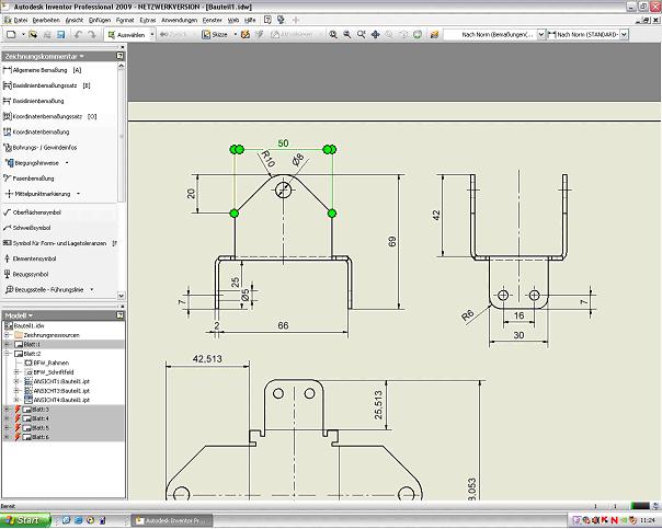

Hallo Forumsteilnehmer,
wie im Bild zu sehen ist, sind die Definitionspunkte der Allgemeinen Bemaßung im Inventor 2009 ziemlich groß. Wo kann ich die Größe einstellen.
Danke im Vorraus
Andreas

Ich dächte die werden automatisch, je nach Zoomfaktor, angepasst.

Hallo Mayor83,
ist der Zoomfaktor im Inventor einstellbar oder wie meinst Du das ?
Gruß Andreas

Ich meinte das so, dass ja nachdem wie weit man ran oder wegzoomt, die Punkte ihre absolute Größe behalten (werden also im Bezug zur Zeichnung größer oder kleiner). Ob und wie man diese absolute Größe (das meinst du wahrscheinlich) verändern kann, weiß ich leider nicht.

Hallo Major83,
habe gerade festgestellt das die Definitionspunkte in der Skizze (.ipt) ebenfalls sehr groß sind. Ich denke hier muß es eine Einstellung geben.

Also so groß find ich du nun gar nicht. Man muss sie ja auch noch halbwegs treffen wenn man mit der Maus drüber fährt.
Meine sind ungefähr so groß, dass sie vom Mauszeiger gerade so komplett verdeckt werden können.

Original erstellt von CAD-RA:
... Ich denke hier muß es eine Einstellung geben. ...
Stimmt, diese Einstellung gibt es.
Zu finden ist sie in den Anwendungsoptionen auf der Registerkarte "Allgemein" unter "Kommentargröße".
Damit kann die Größe so ziemlich aller vom Zoomfaktor unabhängigen Anzeigen im Grafikbereich eingestellt werden. Standardwert ist 1, weniger macht IMHO kaum Sinn, bei hoher Auflösung auf kleinem Bildschirm ist 1,5 oft besser.
Original erstellt von Major83:
... Man muss sie ja auch noch halbwegs treffen wenn man mit der Maus drüber fährt. ...
Ob man die Punkte trifft, ist allerdings von der Darstellungsgröße unabhängig. Hierfür ist, neben einer ruhigen Hand, die Option "Auswahltoleranz" verantwortlich.
Die "Kommentargröße" legt eher fest, ob man die Punkte sieht.

Danke Michael,
das war die Lösung des Problems !
