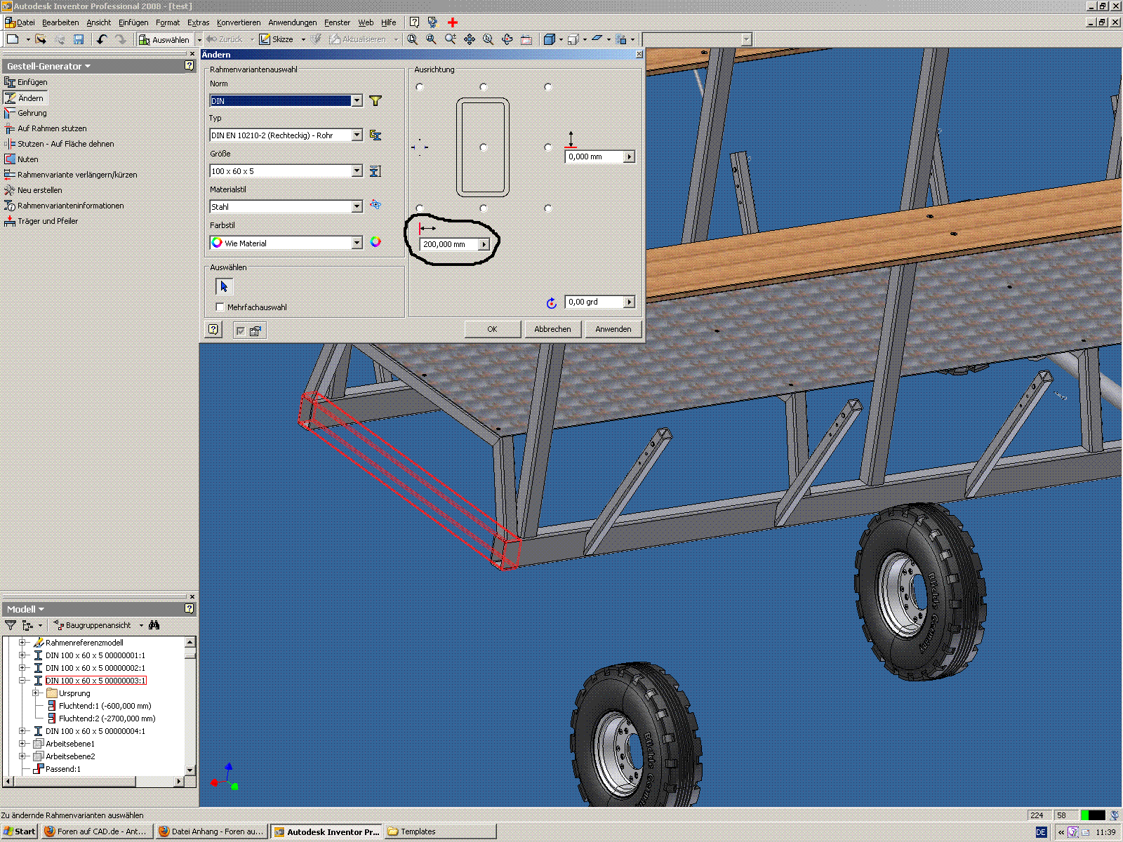

Euch allen einen wunderschönen guten morgen ;-)
ich habe da ein Problem mit dem Verkürzen der Seitenteile (siehe Bild)!
hat da jemand mal ne idee wie ich das machen muss?...mein Ausbilder sagte bereits das man da irgendwie die anfangsskizze wieder öffnen könnte, dann könnte ich ja einfach die länge verändern und fertig!...klappt aber leider nicht =(....
und wenn ich im gestell generator auf verlängern/verkürzen gehe dann kommt nur eine fehlermeldung( siehe bild oben links)
hat da jemand ne idee??!
danke im voraus
mlg dominik

Hallo Dominik,
bin auch nur Anfänger aber versuch doch mal ein paar Abhängigkeiten die auf das Teil zugreifen zu unterdrücken also z.B. Schweißnähte sind bei mir oft das Problem.
Dann die Länge ändern und die Abhängigkeit wieder aktivieren.
Der Befehl ist der Richtige über die Skizze ist die Länge zu ändern eher doof.
Da du darüber eigentlich nur die Position definierst.
Gruß alex

Hallöchen,
ich weiß ja nicht wie du das Gestell generell erstellt hast, bzw wie dein Skelett aussieht. Aber Inventor sagt ja was ihm nicht passt - die Endbearbeitung. Schon mal versucht die zu löschen vor dem Verkürzen?

okay hab es jetzt hab gesehen das man im nachhinein auch die positionen der rahmenteile ändern kann...habe also vorher das gemacht was ihr sagtet: --> endbearbeitung gelöscht
        --> und dann die Rahmenposition geändert ;-)
setze nur wieder die gehrung ein und fertig =)=)
dankeschöööön  =)

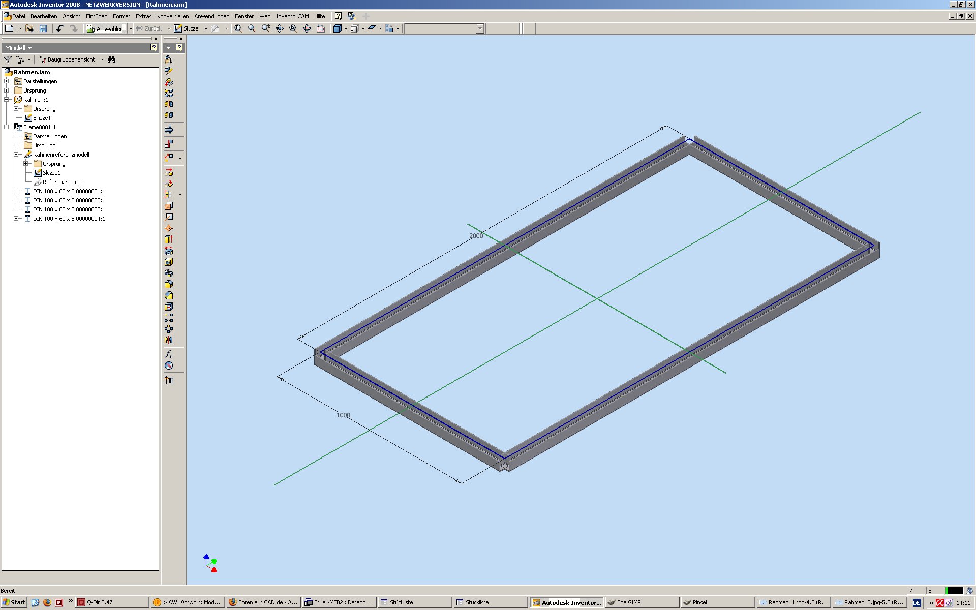

zu deiner Vorgehensweise habe ich eine Frage:
Gibt es eine Grund warum du das Profil um 200mm in dessen Definition versetzt, und nicht die Grundskizze, in der die Kontur des Rahmens eigentlich definiert wird, um das Maß 200mm verlängerst? Da deine Grundskizze nicht sichtbar ist verstehe ich deine Vorgehensweise nicht richtig, da normalerweise eine Längenänderung keine solchen Probleme hervorrufen sollte.

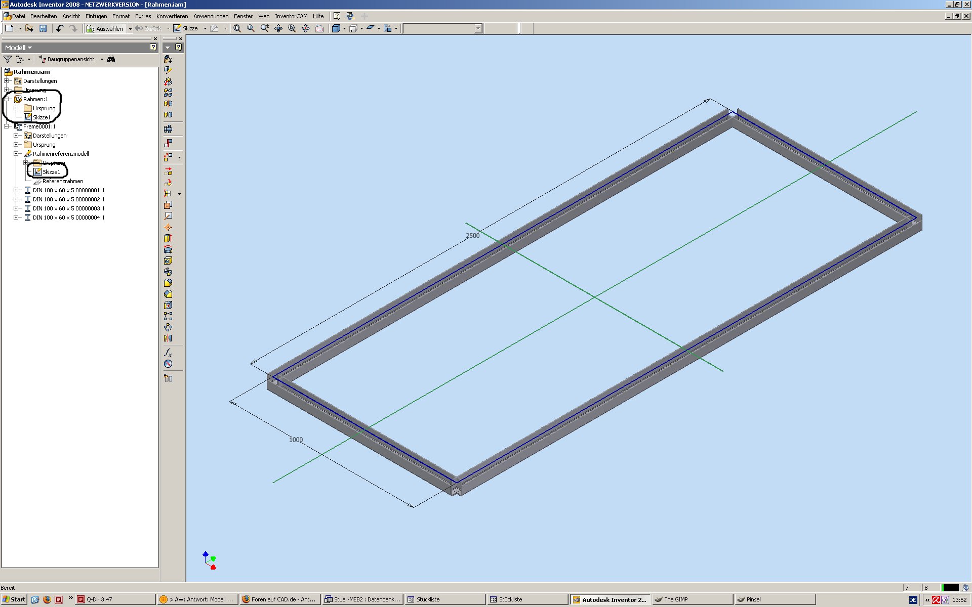

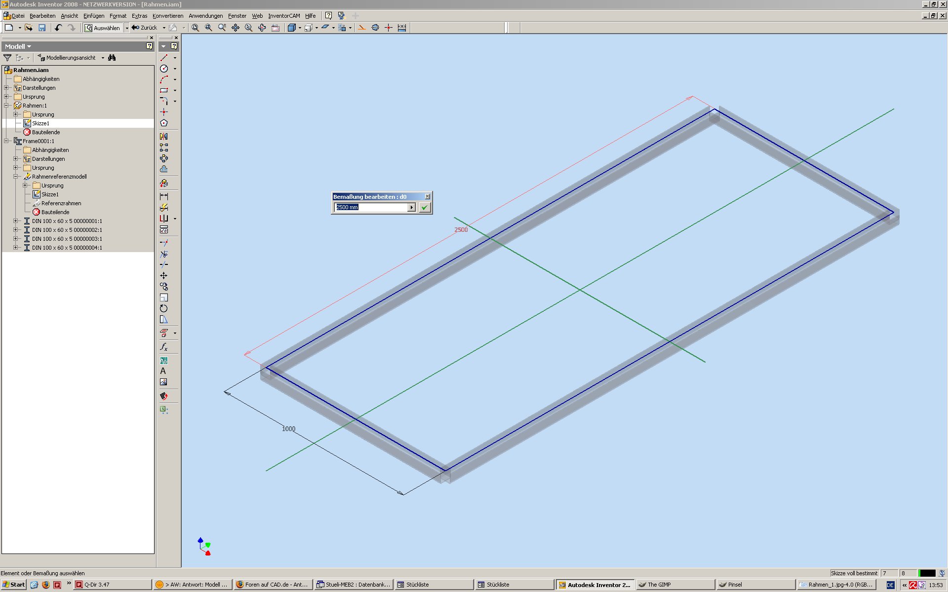

ok, hab verstanden.
meiner Auffassung nach ist das aber nicht die beste Vorgehensweise, das Gestell zu ändern.
du solltest schon die Skizze bzw. Definition (Modell) zu diesem Rahmen ändern.
Die zugehörige Skizze siehst du unter Referenzmodell, in deiner Rahmenbaugruppe. Diese wird aus einem anderen Modell erzeugt, und muß in diesem auch geändert werden, danach ändert sich auch dein Rahmen. Meines Erachtens sollte dieses "Grundmodell" auch immer in der Baugruppe platziert sein, da sonst die Bearbeitung des Rahmen schwierig wird.
Schau dazu mal in die angehängten Bilder. Ich hoffe die erklären mehr als meine wirren Worte.

okay habe gerade an deinen bildern festgestellt das man, um die skizze bearbeiten zu können, den rahmen in einer .iam erstellen muss und erst in einer anderen baugruppe laden muss....dann ist das jetzt auch klar warum ich nie die skizze aufrufen konnte!!!
habe jetzt zw<r alles in einer baugruppe aber denke mal da muss ich jetzt durch:P
