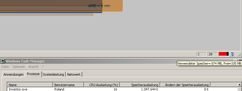

Moin!
Ich habe aktuell das Problem, dass Inventor mir bei verschiedenen neuen Mastermodelling-Konstruktionen überraschend schnell in die RAM-Grenze läuft.
Die behandelten Baugruppen sind wirklich nicht groß, aber sie gehen über bis zu fünf AK-Ebenen. Kann es das sein? Ist Euch in dieser Richtung schon mal etwas aufgefallen?
Ein anderer Unterschied zu sonst ist, dass ich in vielen Einzelteilen den Baugruppen-Master-Arbeitskörper als Flächen- oder Volumenmodell mit drin habe. Das kostet sicher auch Platz, aber dermaßen viel?
Und die Speicherauslastung steigt auch kontinuierlich an, einfach so und in fetten Sprüngen, ohne dass neue Dateien geöffnet werden, und sie fällt erst nennenswert, wenn auch die allerletzte Datei einer per MM vernetzten Konstruktion wieder geschlossen ist.
Es ist völlig absurd, jedes Verschieben von Komponenten in einer der betroffenen Baugruppe zieht einerseits eine furchtbar lange Rechenzeit nach sich, und andererseits wird dann auch jedesmal die Speicherauslastung eine ordentliche Portion erhöht. Das geht immer so weiter, einfach nur Verschieben, Warten und - Ratter-Ratter - wieder 70 MB mehr. Nur vom Verschieben! Was ist das denn??? Jedes Mal! Und das geht dann immer so weiter, bis die 80%-Meldung mich zwingt alle Dateien zu schließen und das Spiel von neuem zu beginnen. Spaß macht das nicht.
Was sagen denn da die Experten so dazu?
Und wieso zeigt eigentlich IV immer völlig andere Speicherauslastung-Werte als der Taskmanager (s. png)?

erstellt am: 13. Aug. 2009 21:00    Editieren oder löschen Sie diesen Beitrag!  <-- editieren / zitieren -->   Antwort mit Zitat in Fett Antwort mit kursivem Zitat    Unities abgeben: 1 Unity (wenig hilfreich, aber dennoch)2 Unities3 Unities4 Unities5 Unities6 Unities7 Unities8 Unities9 Unities10 Unities Nur für Doc Snyder 10 Unities + Antwort hilfreich
Also die unterschiedlichen Werte bei Task-Manager und Inventor-Speicheranzeige kommen daher, dass Inventor nur den gesamten zusätzlichen Systemspeicher berücksichtigt. Weder wieviel die restlichen Applikationen nutzen und ob das Betriebssystem mehr beansprucht.
Meiner Meinung nach zeigt Inventor nur den Abstand zur theoretischen maximalen Speicherauslastzung an, also normal mit XP 32 2 GB und mit PAE an eben die 3 GB.
Und ich hab das auch beobachtet, dass beim Erstellen von abgeleiteten Komponenten (bei mir waren´s die Detailgenauigkeiten) einen Haufen Speicher fressen und man in Null komma nix im roten Bereich ist. Meiner Meinung nach läuft da irgendwas schief, ich hab z.B. festgestellt, dass beim Einsetzen eines Ersatzobjekts durchaus der Speicher zurückgeht.
Maust man dann drüber, sodaß es selektiert wird, springt der Speicher sprungartig zurück auf den ursprünglichen Wert. Gilt alles nur für Win XP 32, kann sein das es unter Vista besser läuft.

Vielen, vielen Dank Frank! Nachdem Du zielsicher den Fehler in meinen Daten gefunden hast, ist nun alles wieder gut. Ich sah mich ja schon kurz davor, das Mastermodelling als solches aufgeben zu müssen, was zum Glück nicht der Fall ist. Ich bin überaus erleichtert!
Der Auslöser für all die beschriebenen  Probleme  war eine Baugruppenbearbeitung in meiner am Anfang der Informationskette stehenden Masterbaugruppe. Diese eine Baugruppenbearbeitung wird nur für bestimmte Darstellungen benötigt und ist daher normalerweise per Verschieben des Bauteilendes ausgeschaltet. Inventor ist aber der Meinung, dass die trotzdem aktualisiert werden muss, nur geht das natürlich nicht, solange sie unterhalb des Bauteilendes steht. Folge - siehe oben.
Einmal das Bauteilende unter diese Baugruppenbearbeitung, und alle Probleme sind wie weggeblasen.
Allgemein sind Baugruppenbearbeitungen ja bekanntlich immer kritisch zu sehen, aber in diesem speziellen Fall geht es halt nur so. Das Problem war auch nicht die Baugruppenbearbeitung selber, sondern dass sie ausgeschaltet war.
Einziger Hinweis auf diesen Missstand war, dass das Aktualisierungs-Icon (gelber Blitz) nicht mehr wegging. Aufgefallen war mir das schon, aber so lange es eingermaßen weitergeht, neigt man ja dann doch dazu, so etwas zu ignorieren oder als Laune der Software abzutun.
Tja, wieder was gelernt! Das Zeichen muss man also doch wirklich ernst nehmen!
Und trotzdem ist es ein Softwarefehler, wenn etwas aktualisiert werden soll, was nicht aktualisiert werden kann, vor allem wenn das dann solche  Effekte nach sich zieht!
