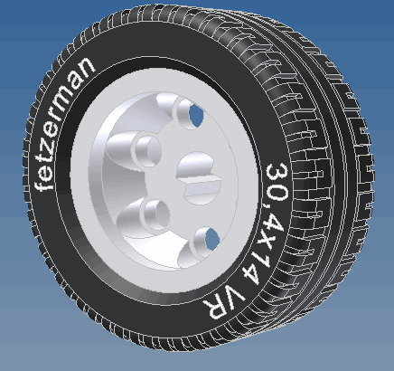

ich habe ein Modellauto auf Inventor 2010 gezeichnet und möchte noch:
1.  die Reifen auf der äußeren Fläche mit "Good Year" beschriften
      und
2.  als Animation die Reifen dauerhaft drehen lassen.
Wäre nett, wenn mir bei der Vorgehensweise jemand helfen könnte!

Moin Paule!
zu 1.: Kuck mal in der Inventor Hilfe unter Text an Geometrie ausgerichtet. Seit 2010 kann das Erfinderlein das.
zu 2.: Dynamische Simulation, da hab ich aber nicht so viel Ahnung, weil noch nicht produktiv genutzt.

Reife_Felge.zip
Hallo Paule !
im Anhang ein Reifen mit Felge als IAM inkl. Beschriftung.
(Bauteilende beim Reifen runterziehen und dann erst die BG öffnen !!)
Aber Achtung ! Bei der Animation ist das Profil nach ca. 60.000km weg
Gruß, Bernhard
