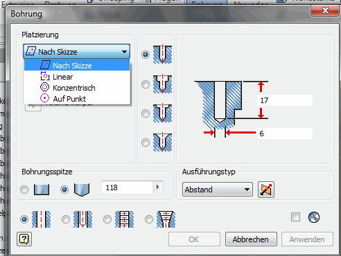

ich habe bisher mit Unigraphics NX4 gearbeitet und muss jetzt meine Diplomarbeit leider mit Inventor konstruieren. Ein Detail stört mich dabei kolossal: aus NX bin ich gewöhnt, Positionierungen von Bohrungen, Ausschnitten, Skizzen etc. anhand von bestehenden Ebenen machen zu können. Speziell Bohrungen beziehe ich oft auf Mittelebenen, damit sich deren Position beim Verändern der Größe nicht ändert.
Bisher habe ich nicht herausfinden können, wie ich das in Inventor machen kann und ob das überhaupt möglich ist. Noch nicht einmal einen wirklichen Workaround habe ich gefunden.

Du mußt nur auf der entsprechenden (Arbeits-)Ebene eine Skizze mit einem Mittelpunkt erzeugen.
Oder die Bohrung z.B. konzentrisch auf eine vorhandene runde Fläche setzen.

In den neueren IV-Versionen wird der Bauteil-Ursprung immer (einstellbar) in die Skizzen eingeblendet. Diesen kannst Du wunderbar als Bezugspunkt für Geometrien aller Art verwenden. Du kannst natürlich auch jede andere Art von Geometrie in die Skizze projezieren (Suchewort f. F1), darunter auch Arbeitsebenen, Arbeitsachsen etc. pp.
Auch wenn es inzwischen andere Methoden gibt, definiere ich meine Bohrungspositionen bevorzugt in Skizzen, damit ich die o.a. projezierten Geometrien auch nutzen kann.
