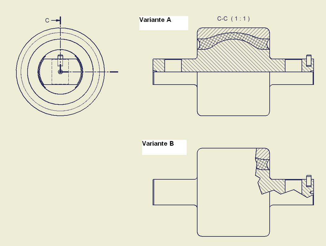

Ich erstelle gerade meine Uebersichtszeichnungen und erstelle dabei auch Schnittzeichnungen durch das ganze Bauteil.
Jetzt ist es aber so, dass die Schnittzeichnungen zu viel zeigen sozusagen. Es wuerde mir etwa die untere Haelfte des Schnitts vollkommen ausreichen.
Kann ich also einen Schnitt durch die Zeichnung machen und einen Teil vom Schnitt wegschneiden?
Ich weiss, ich kann einzellne Linien einer Ansicht komplett ausblenden, aber das sieht irgendwie nicht so toll aus, sie muessten eben geschnitten werden.
Dank euch wiedermal fuer die Hilfe! Aja, ich verwende IV10 (nicht 2010)

du soltest mit Schnittverlauf oder einem Ausbruch ans Ziel kommen.

Ne, das hilft leider nicht. Ich hab das schonmal gesehen, weiss aber nicht wies gemacht wurde. Es war eine schoene Bruchkante zu sehen und nur ein Teil der Schnittansicht war da.

eventuell hilft das, s.B.

Welche Variante meinst Du? Bzw. welche würde Dir denn zusagen? (Siehe Anhang.)
