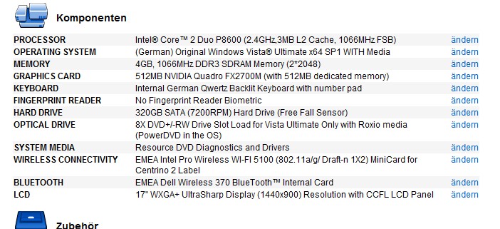

Hallo CAD-Gemeinde,
kann man mit diesem Modell (Dell Precision M6400) einigermaßen mit der DIVAScherzhafte Bezeichnung für Inventor IV 2010 arbeiten? Baugruppengröße etwa 100 Teile.
Siehe Anhang
Gruß Matthias

Sollte meiner Meinung nach kein Problem sein. Starker Prozzi, viel Ram und ne Quadro tönt super

definitiv ein ja, aber ich würd den nächst höheren Prozessor wählen T9550 oder T9600.. mehr Cache und höhere Taktrate...
Ansonsten allet top.

Warum so eine geringe Auflösung am Display?

mir gefällt 4Gb und 64bit sind zu wenig als das es ein Gewinn ist.

erstellt am: 14. Jul. 2009 07:46    Editieren oder löschen Sie diesen Beitrag!  <-- editieren / zitieren -->   Antwort mit Zitat in Fett Antwort mit kursivem Zitat    Unities abgeben: 1 Unity (wenig hilfreich, aber dennoch)2 Unities3 Unities4 Unities5 Unities6 Unities7 Unities8 Unities9 Unities10 Unities Nur für Tulsa 10 Unities + Antwort hilfreich
Ja.
Aber:
- Größerer Prozessor
- 2. HD
- Displayauflösung 1920x1200
- 8 GB Ram, evtl. auch vom freien Markt.(Die Kiste hat 4 Speicherslots => Du kannst günstig auf 4 x 2GB aufrüsten).

vielleicht mit einer stärkeren CPU bestellen. Den Rest so lassen und wie Mathias schon sagt Speicher und HDD auf dem freien Markt beschaffen.
Für 100 Teile tut´s aber auch eine alte M90 .... die M6400 bringt Leistungen die an die schnellsten Desktops heranreicht. Ein ca. 120MB Step-File mit einer kompleten Werkzeugmaschine und knapp 10000 Einzelteilen übersetzt meine M6400 in ca 18min ins Inventor-Format. meine T5400 ist kaum schneller ... meine T7500 ist leider noch nicht am Netz ....
bei der Auflösung allerdings bist du preiswerter mit einer M4400 ... auch gut, allerdings macht dort das Vista64 kaum Sinn .... da sollten schon mindestens 8GB drinnstecken damit du von einem 64bit OS merklichen Profit schlägst.

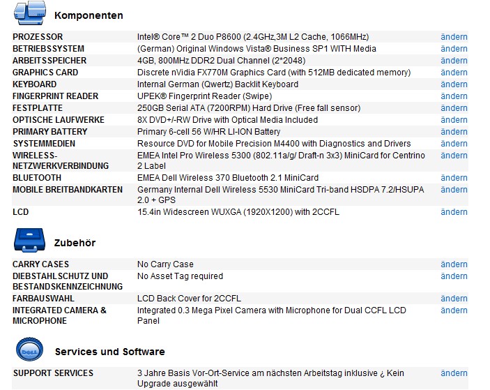

Hallo CAD Gemeinde,
habe mich jetzt nach den vielen Tipps mal nach den M4400 umgeschaut, der mir eigentlich ausreichend Power geben sollte.
Gibt es da noch was zu beanstanden (ausser RAM) oder reicht mir das für ca. 100 Bauteile aus?
Gruß Matthias

100 Bauteile? Und wann willst Du anfangen ernsthaft zu arbeiten? Dann kannst Du Dir die Kiste kaufen, aber nicht früher

nach so vielen Jahren müsstest du wissen, dass 100 Teile manchmal sehr viel sein können.
Ist das immer noch zu groß?

Aber nur in extemen Ausnahmefällen. Und selbst dann bezweifle ich, das man die M6400 oder M4400 damit an die Leistungsgrenzen bringen kann.
@Tulsa: Für deine Anforderungen ist auch die M4400 noch überdimensioniert. Aber ein schönes Gerät.

Ja das sehe ich ja auch fast so,
könnte natürlich auch den Dell Latitude E6400 in betracht ziehen, aber da gibt es nicht die 3D Performance.

Doch, nur nicht mit dem Quadro-Effekt. Aber zertifiziert (nach Adsk-Definition) ist inzwischen alles, was einen WHQL-Stempel hat.
Also sollte die Latitude auch ausreichen. Es hat hier zwar ab und an Meldungen gegeben, das es mit den Geforce-Graka´s Probleme gibt, aber so ganz problemlos war die FX3700m am Anfang auch nicht. Da brauchte es doch einige Upgrades der Grafik-Library....
