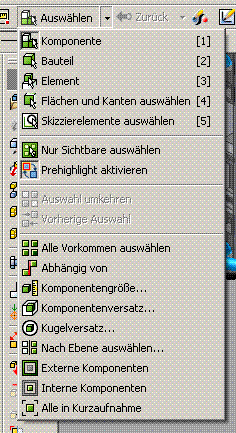

diese Funktionen mit dem Auswählen sind sehr gut und ich nutze diese sehr viel. Nur eine Sache geht bei mir nicht. Wenn ich eine Baugruppe direkt auswählen will geht das nicht. Selbst wenn ich Komponente eingestellt habe und dort durch andere Auswahl durch scrolle, bekomme ich die Komponenten der Unterbrauppe markiert.
Wie kann man das einfacher machen ohne die Unterbaugruppe zu öffnen?

freut mich dich zu lesen. Normal ist ja die Auswahl Komponente eingestellt. Schaltet man es um auf Bauteil kann man in der Baugruppe direkt auf den Bauteil zu greifen egal ob es in der 10ten Unterbaugruppe sich befindet.
Aber eine Baugruppe kann ich damit nicht direkt in der 10ten Unterbaugruppe greifen/öffnen. Denn ist ja kein Bauteil und die Baugruppe ist ja keine Komponente der obersten BG.
Und nun möchte ich durch das scrollrad eine Baugruppe ausgewählt bekommen, die in der 10ten Unterbaugruppe liegt.
Ich hoffe es ist nun verständlich.

Hmm, ja, dachte ich mir schon fast, dass Du das meinst. Und ja, das wäre ab und zu mal praktisch, aber Du siehst ja selber schon, dass das logische Probleme macht. Allerdings klingt der Ansatz mit dem Scrollrad gar nicht so schlecht! Bloß, bis das mal Wirklichkeit wird...
Auswählen im Browser ist keine Alternative?
Oder kombiniertes Vorgehen: ein Einzelteil der Unterbaugruppe vom Grafikfenster aus "im Browser suchen" und dort dann in dem geöffneten Zweig der Struktur hochgehen und die Baugruppe der gewünschten Ebene anklicken.
Und Du hast wirklich über 10 Baugruppen-Ebenen?

Hab nur übertrieben, sind eher 3 oder 4 Unterebenen (bei grossen Eiern kann es aber durch aus sein) und ich klicke mich dann entweder übers Bauteil rein oder 4 Mal doppelklick. Browser ist wirklich umständlich. Schau selbst Sichtbare Skizzenelemente kann ich direkt bearbeiten auch wenn das Bauteil dazu seperat noch geöffnet ist, ist das nicht stark. Da hat jemand richtig mitgedacht nur eben bei den Baugruppen nicht.
Mit dem Browser ist das so eine Sache, seid wir PSP haben, sind da entweder Artikelnummern und Bezeichnungen und die komische Dokumentnummer, somit ist das nicht so einfach zu finden. Ich sehe ja die Baugruppe die ich will, der Browser ist mir inzwischen durch die Auswahlmöglichkeiten zu langsam. Dann klicke ich lieber gleich in die BG rein.

Dein Wunsch, Sascha, schlummert schon seit vielen Jahren in der Wunschliste, irgendwo ganz unten.
Mein Vorschlag war damals: Den Auswahlfilter mittels Tasten(-Kombinationen) zu erweitern, also ungefähr so:
Normaler Klick --> Komponente
Shift+Klick --> Bauteil
Shift+Strg+Klick --> UnterBG
Und sobald der "Fernseher" kommt kann man dann durch die jeweilige Auswahl durchscrollen.

Hallo Leo, indirekt habe ich es ja so gemacht, ich habe den einzelnen Auswahlpunkten eine Tastenkomination verpasst, aber die ist eingeschlafen. Ich hoffe wir steigen schnell auf 2010 um und dort wird jeder Auswahlknopf ganz oben extra reingelegt wie auch das umschalten von Draht auf Rendering.
Kann man jetzt schon per Menü-Anpassen\Tastatur und mach ich auch so (die Ziffern sind nämlich normal noch frei):
1 Komponente
2 Bauteil
(Reigenfolge wie sie in der Drop-Down-Liste stehen. Das kann man auch in der idw gut brauchen, Kante->[6])
Die gewünschte (Gedankenlese  -) Zwischenlösung ist da aber zugegebenermaßen auch nicht bei.
