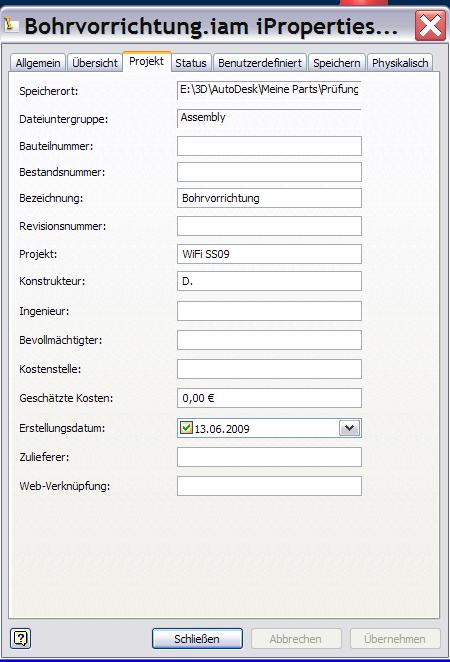

So jetzt hab ich mal in Ruhe mein Schriftfeld eingerichtet.
Bis auf das ich bei dem Symbol für die Projektionsmethode die Mittellinien nicht rein bekomm siehts ja ganz okay aus.
Aber es funzt noch nicht so wie ich will. Es wird das Projekt nicht übernommen, die Bezeichnung nicht und auch die Bauteilnummer nicht.
Hab mal mein Schriftfel und die iproperties als Jpeg angehangen.
Woran kann das nu noch liegen?
Oh hatte grad nen Denkfehler, muss doch erstmal ne Ableitung machen;-)
Also da Projekt wird automatisch übernommen aber der Rest nicht.

erstellt am: 21. Jun. 2009 19:42    Editieren oder löschen Sie diesen Beitrag!  <-- editieren / zitieren -->   Antwort mit Zitat in Fett Antwort mit kursivem Zitat    Unities abgeben: 1 Unity (wenig hilfreich, aber dennoch)2 Unities3 Unities4 Unities5 Unities6 Unities7 Unities8 Unities9 Unities10 Unities
So jetzt funzt es. *FREU*
Dank dir nochmal!
