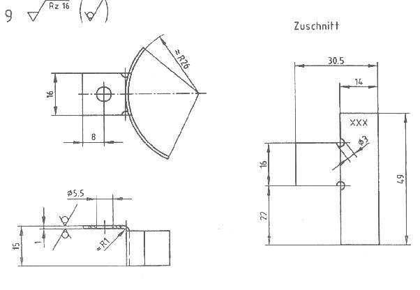

kann mir jemand bei der Konstruktion dieses Biegeteils. Komm gar nicht
damit zurecht. Im vorraus herzlichen Dank.

Hoffe es funkt jetzt. Beispiel ist übrigens
aus der Inventor-Schulung. Kapitel Biegen.

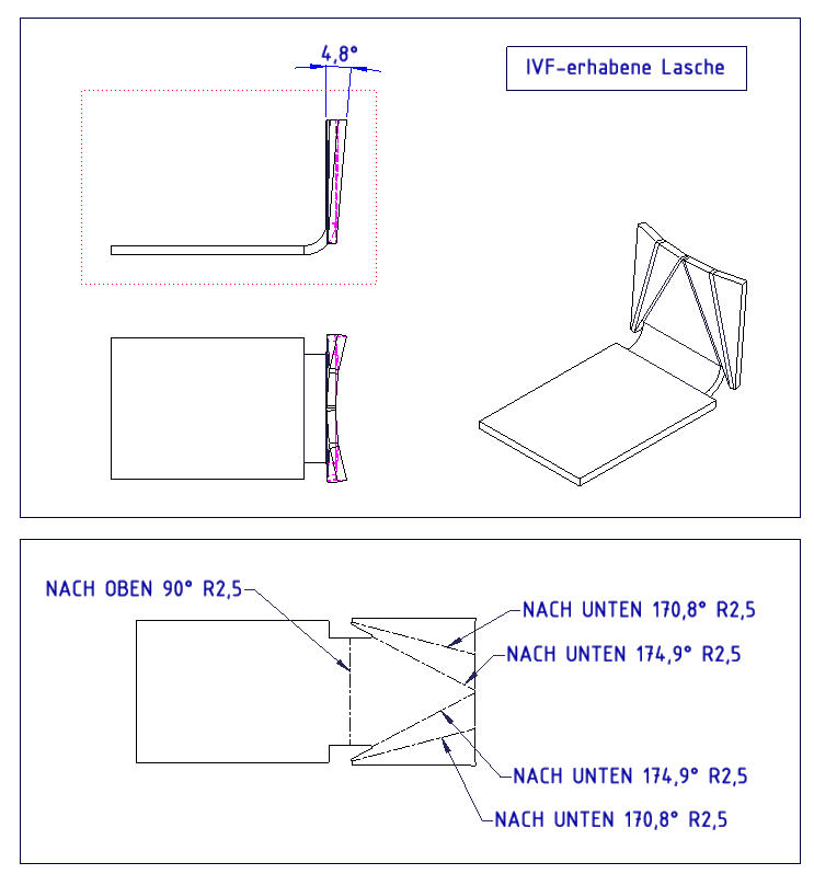

IVF_erhabene_Lasche.zip
Also, den reinen Übergang kann man tatsächlich als abwickelbaren Blechkörper mit "erhabene Lasche" hinfummeln. Nützt aber nichts, da die Seiten nicht lotrecht zur Grundfläche stehen. Irgendwie muss die Krümmung des Bogens sich ja bemerkbar machen.
@Matthias
Du kannst natürlich so ein Teil durch mechanisches Umformen eines Rohlinges tiefziehen bzw. Pressen oder Drücken. Aber garantiert nicht aus dem in der Skizze dargestellten Zuschnitt.
Gruss Andreas
