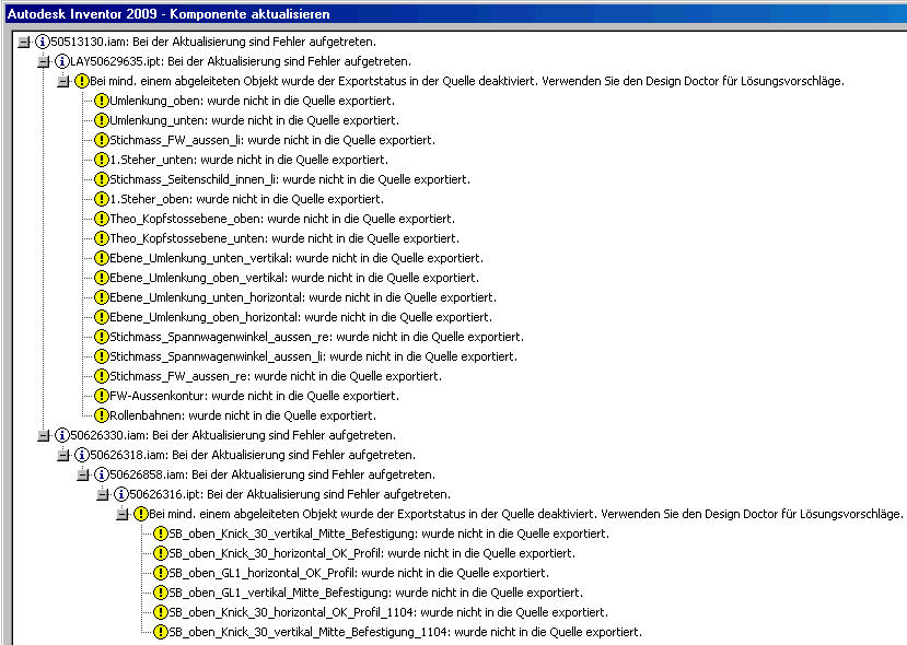

Hallo WBF,
wir arbeiten seit mehr als 3 Jahren mit Skelettmethodik (bei uns "Layouts" genannt).
Seit etwa einem Monat erhalten wir vermehrt beim Aktualisieren von Baugruppen, welche auf Layouts aufgebaut sind, die Fehlermeldung: "***: wurde nicht in Quelle exportiert" (siehe angehängter Screenshot). Woher kommt dieser Fehler plötzlich?
Um den Fehler zu beheben, ist nur ein RMK auf das abgeleitete Layout > Basiskomponente öffnen und "OK" klicken notwendig. Wir haben also eine Lösung für die Meldung, nur ist eben nervig und uns unklar wieso sie erst seit einem Monat auftritt. Kennt jemand diese Fehlermeldung und weiß wo sie "herkommt"?
Aktuell verwenden wir Inventor 2009 SP2 (der Umstieg war im Ende November 2008).

Moin!
Hat mit IV2009 zu tun. Um den Aktualisierungsaufwand einzugrenzen, gibt es seit dieser Version den Schalter "wird exportiert" für jedes exportierbare Detail. Damit rollt die Aktualisierungs-Lawine nur dort weiter, wo es auch sinnvoll ist. Ihr könnt Euch damit trösten, dass mit den geschilderten Schritten diese Einstellung jeweils ergänzt wird und in Zukunft dann stimmt.
Ob es bei einer regelgerechten Migration automatisch eingetragen würde, weiß ich nicht, da ich selber aus Faulheit und Dummheit keine Migration vornehme.
