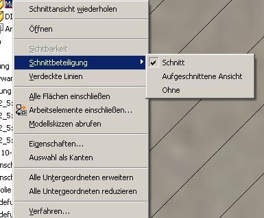

ich habe ein Problem mit der Ansichtsdarstellung in  meiner Zusammenbauzeichnung. Komischer Weise
, wird alles geschnitten dargestellt, nur die Elemente die ich mit dem Gestellgenerator erzeug habe,
werden nicht geschnitten. Weiß jemand woran das liegt und wie ich das hin bekomme????

Probier' mal andere Einstellungen:
Extras -> Anwendungsoptionen -> Zeichnung -> Schnitt Normbauteile -> Immer

Oder kannst du im Browser in der Schnittansicht was einstellen (siehe Bild)- RMT auf das Bauteil?

Danke versuche ich
