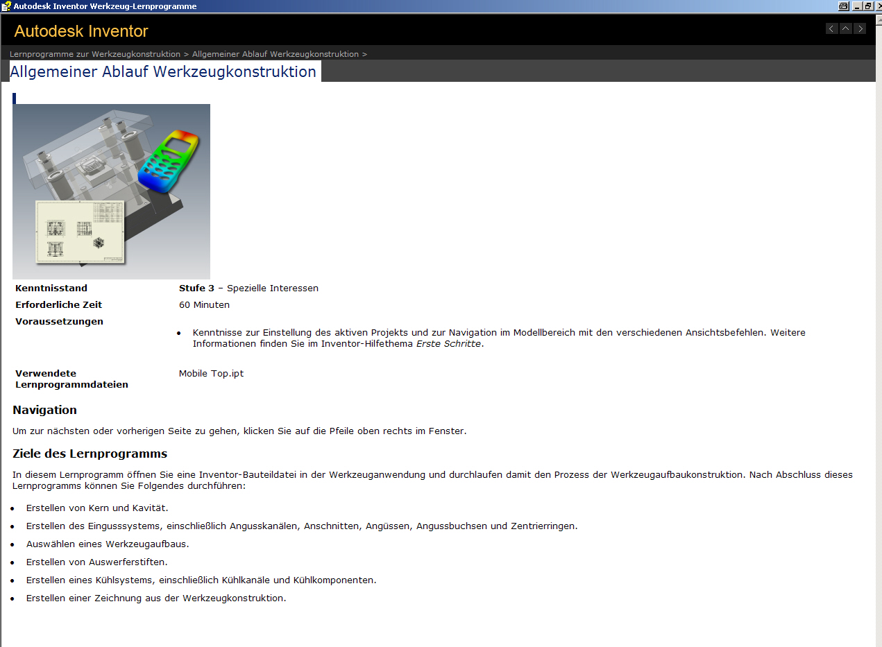

kann mir jemand einen Tipp geben, wie man das kpl. Lernpogramm "Allgemeiner Ablauf Werkzeugkonstruktion" (Mold Desgin Inventor 2010) ausdrucken kann.
Momemtan muss ich jede Seite einzeln aufrufen und dann ausdrucken.
Danke & Gruss
Berti

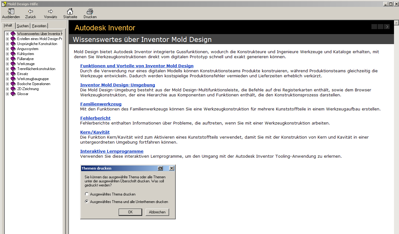

Schau mal ins Verzeichnis
C:\Programme\Autodesk\Inventor 2010\Help
(je nach Betriebssystem / 64 bit oder 32 bit / Inventor Version, ändert sich das Verzeichnis. Einfach bissel suchen. z.B. auch unter C:\Programme (x86)\...)
Die Dateien mit dem gelben Fragezeichensymbol und der Dateiendung .chm kannst du per Doppelklick einfach öffnen. Oben in der Symbolleiste erscheint dann ein Drucken Symbol.
Ich weiß aber nicht, in welcher Datei das drin ist was du suchst.

Die Help Datei habe ich gefunden: "MoldDesign.chm"
Die Startseite sieht dann gemäß Anhang aus. Diese Seite und alle Unterthemen (rechts oben aufgelistet) kann ich drucken.
Sobald ich aber in die "Interaktive Lernprogramme" klicke ist keine Auswahl zum Drucken mehr vorhanden (siehe Anhang in meiner ersten Mail).
Berti

MoldDesign habe ich selbst leider nicht, und eines der interaktiven Lernprogramme habe ich mir auch noch nie angesehen.
Ich nehme mal an, das das interaktive Lernprogramm Videos oder Flash Inhalte enthält.
Ist die MoldDesign.chm Datei ziemlich groß? So zwischen 5-20 MB?
Du könntest die .chm Datei decodieren, denn .chm ist nichts weiter als als HTML (also Webseiten).
Oder in einem alternativen Programm unter Linux ausdrucken.
Siehe: http://de.wikipedia.org/wiki/CHM_%28Dateiformat%29
Und: www.wer-weiss-was.de/theme164/article778730.html
Beachte den letzten Post!
MS HTML HELP Workshop:
www.microsoft.com/downloads/details.aspx?FamilyID=00535334-c8a6-45   2f-9aa0-d597d16580cc&displaylang=en
Viel Glück
