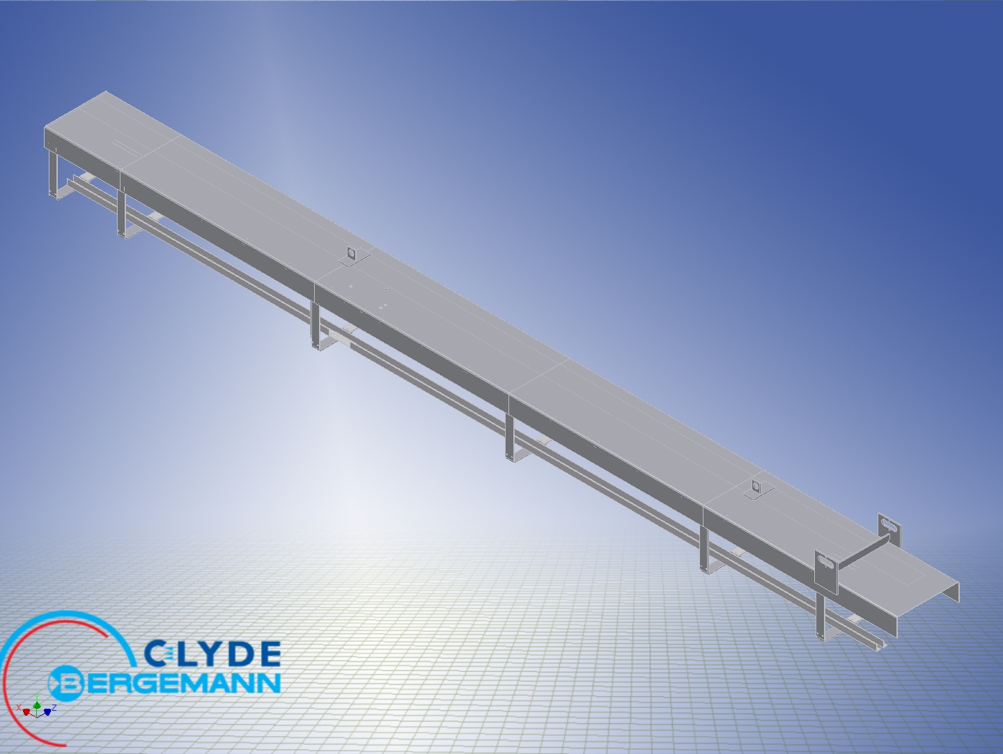

Guten Tach Liebe Leut,
folgendes Problem:
eine Baugruppe (genannt Fahrträger) wurde auf Parameter und Skizzen einer Master-Datei erstellt, da sich der Fahrträger auftragsbezogen jeweils in der Länge und der daraus resultierenden Anordnung der Einzelteile ändert. Der Fahrträger wird für diverse Produkttypen verwendet jeweils in anderen Längenausprägungen. und da liegt das Problem, den die Länge wird aus der Master Datei als Parameter ausgezogen.
wenn beispielweise im Produkttyp2 eine Länge von 2m und im Typ3 3m verlangt wird, muß der Fahrträger in irgendeinerweise in 2m und 3m dargestellt werden. und in diesen fixen Längen in den jeweiligen BG-Modellen des fertigen Typs eingefügt werden.
Ich habe bereits an Positionsdarstellungen und iAssemblys gedacht, jedoch kann man dort keine Parameter aus der untergeordneten Masterdatei als Sachmerkmal herangezogen werden.
BITTE HELFT MIR!

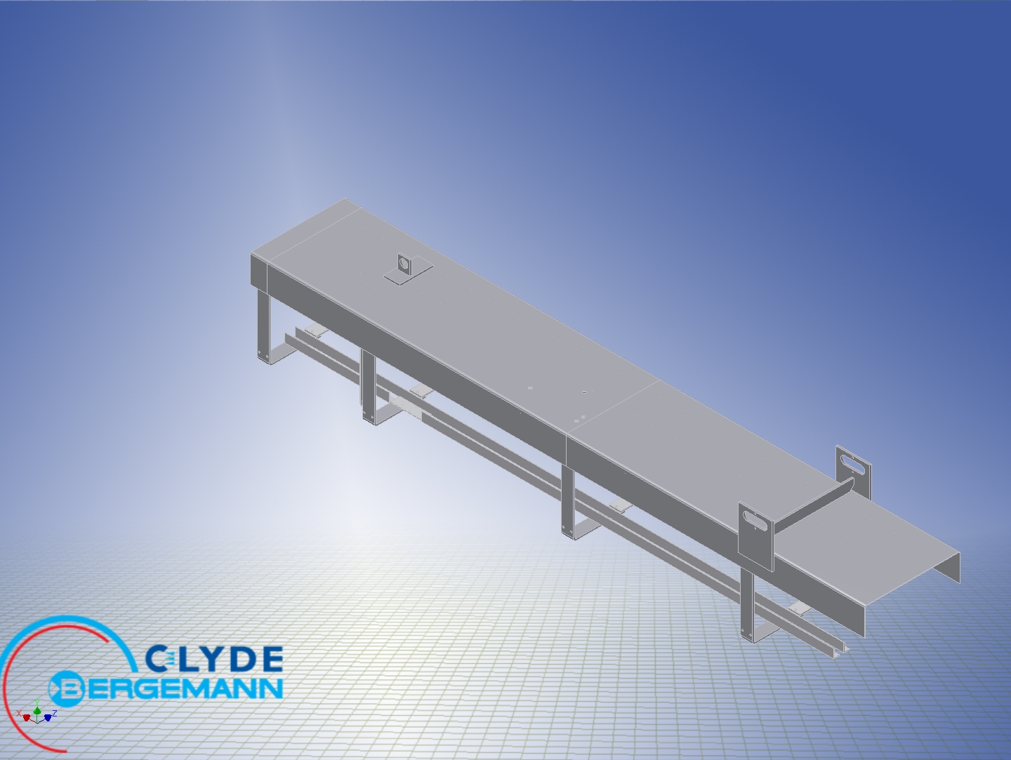

erstmal zum Verständnis zwei Bildchen im Anhang vom "Fahrträger"
Dann muß ich wohl noch erklären das wir Inv. modelle lediglich in der Auftragsneutralen Konstruktion verwenden.
Auftragsbezogen werden dwg's verwendet, die allerdings nicht für die Fertigungs- / Auftrags-Steuerung verwendet werden.
Also müßen wir nur unsere auftragsneutralen Vorlagen-Dateien erstellen, das sind ca 10 Varianten.
Dann ist wohl wirklich am besten die Gleichteile aus der Ursprungs-master-datei zu generieren, und für jede andere Variante lediglich eine Masterdatei für die sich ändernden Parametern, und die oberste BG des Fahrträgers neu zu erstellen.
Vielen Dank für deine Meinung Sascha und schönes Wochenende!
