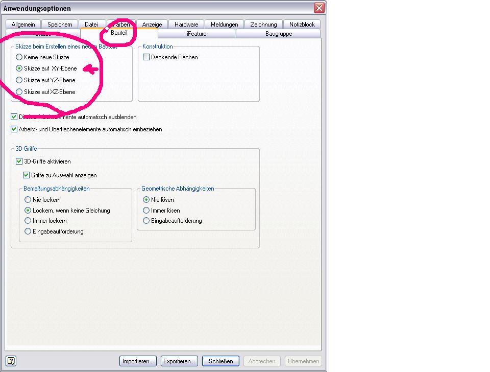

Hallo Gregor,
schau mal bei Extra / Anwendungsoptionen nach diesen Einstellungen:

erstellt am: 05. Jun. 2009 11:44    Editieren oder löschen Sie diesen Beitrag!  <-- editieren / zitieren -->   Antwort mit Zitat in Fett Antwort mit kursivem Zitat    Unities abgeben: 1 Unity (wenig hilfreich, aber dennoch)2 Unities3 Unities4 Unities5 Unities6 Unities7 Unities8 Unities9 Unities10 Unities
Jau hat hingehauen! Bei 2-D Skizze stand "Schaltflächenleiste unverändert"...
Danke für die Hilfe und ein schönes Wochenende euch!
