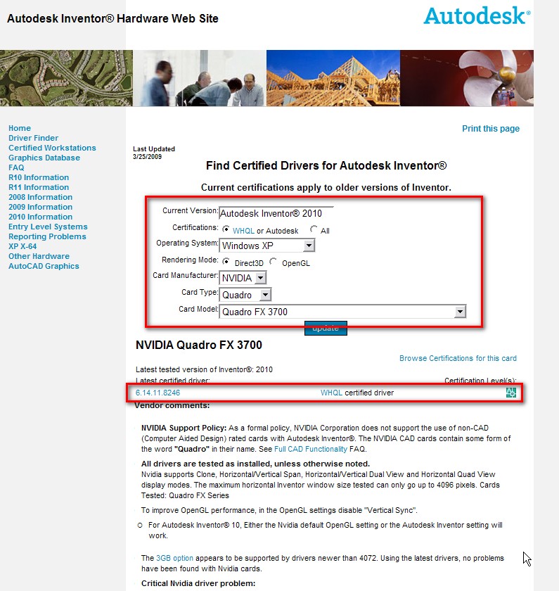

Hallo alle zusammen.
Manachmal ist das Leben einfach ungerecht....
Gestern hatte ich massive Probleme, gewisse Zeichnungen zu öffnen - betraf nur grosse; A0 und so...kam dann ne seltsame Fehlermeldung dass 256Farbstufen eingestellt wären - dabei stand in den Einstellungen alles auf 32bit...und dann natürlich Absturz der DIVAScherzhafte Bezeichnung für Inventor IV.
Also gut. Auf der Nvidia-Page nach den neusten empfohlenen Treibern für die FX3700 gesucht und da wurde die Version 182.65 angezeigt. Installiert und siehe da. Keine Probleme mehr mit den Zeichnungen. Aber nun kann ich kein Antialiasing mehr einstellen. In den 3D-Einstellungen der NVIDIA-Systemsteuerung habe ich alles so eingestellt wie bei meinen Arbeitskollegen. Nüscht. 2009 und man muss solche Dinge noch von Hand zurechtfrickeln. Ist mal echt traurig....Falls irgendjemand ne Idee hat bitte melden.....
Mein System:
XeonX5260 3.33GHz
8GB Ram
FX3700
Vista-64bit

Nimm doch lieber den von Autodesk zertifizierten statt den von nVidia
Siehe Bildchen - Zu finden im Inventor-Hilfemenü unter Grafiktreiber

Danke für die schnelle Antwort.
Hab diesen Treiber jetzt auch mal ausprobiert mit dem gleichen Ergebnis dass das Antialiasing nicht funktioniert. In letzter Verzweiflung hab ich dann wieder den "alten" 178.46 aufgespielt, welchen ich davor drauf hatte. Siehe da, Kantenglättung da, und grosse Zeichnungen sind auch wieder machbar. Muss man echt nicht kapieren. Offensichtlich hat ein deinstallieren und wieder neuinstallieren des Treibers das Problem behoben - welches auch immer ;-)
Na auf jeden Fall klappt jetzt wieder alles. Das ist die Hauptsache.
In diesem Sinne weiterhin frohes arbeiten und ein schönes Wochenende.

Bei ganz neuen Grafikkarten und deren Treibern kannst/musst du Anti Aliasing auch im Treiber entsprechend laden, vor allem wenn es Karten sind die im idle-Modus alles runterfahren - die erkennen nämlich die DIVAScherzhafte Bezeichnung für Inventor IV nicht autoamtisch als 3D Anwendung
Kann man aber im Treiber zuweisen (inventor.exe = 3D Anwendung)
