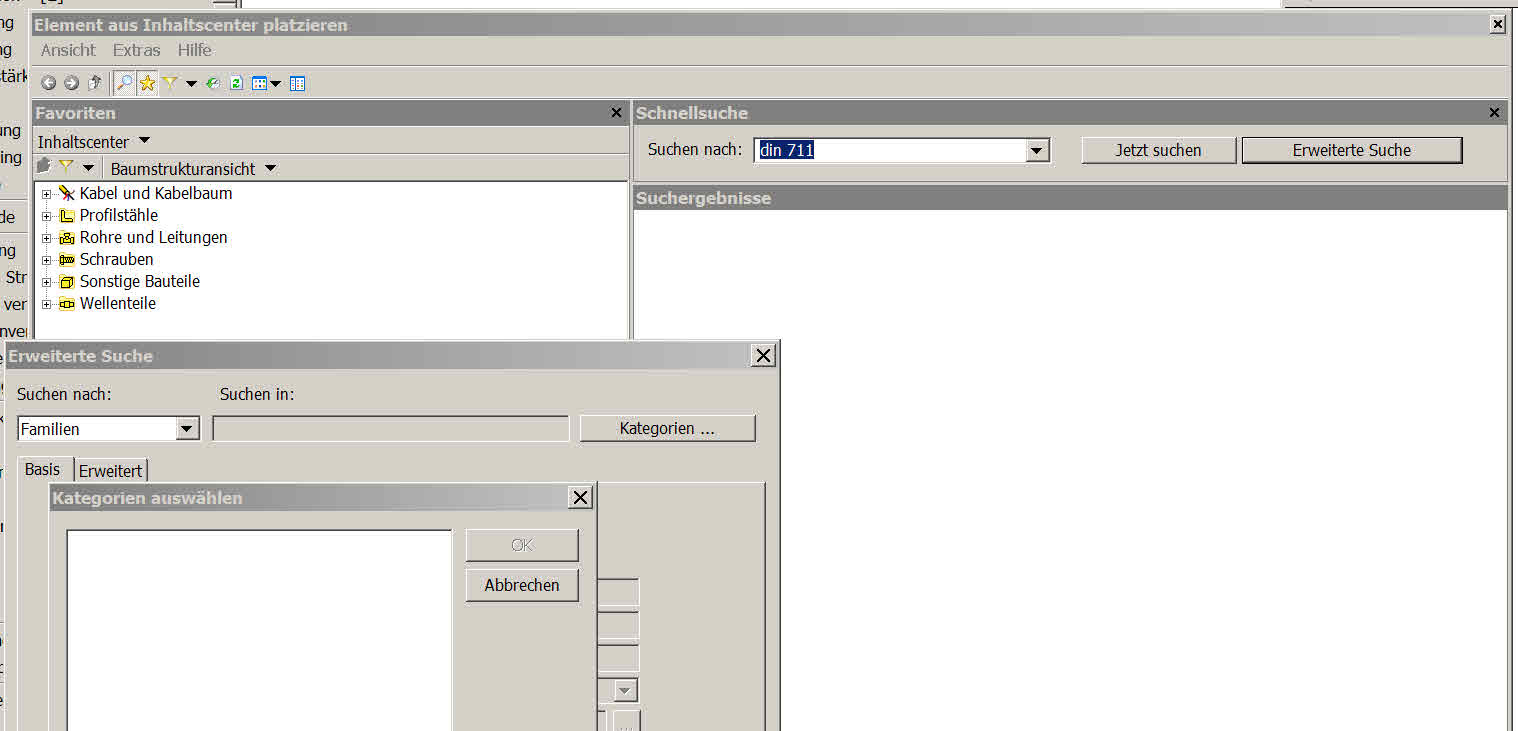

Hallo Forum,

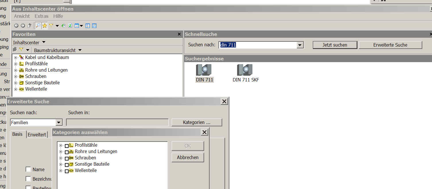

ich kann Über das Fenster "Aus Inhaltscenter öffnen" die darin befindlichen Bauteile öffnen. ---> O.K.d
Wenn ich aber mit "Element platzieren" einen Bauteil (eben aus
diesem Inhaltscenter)einfügen möchte so geht das nicht.
Über "Element platzieren" wird das gleiche Fenster geöffnet, jedoch ist keine Voransicht im Archivbereich zu sehen. (Bild1)

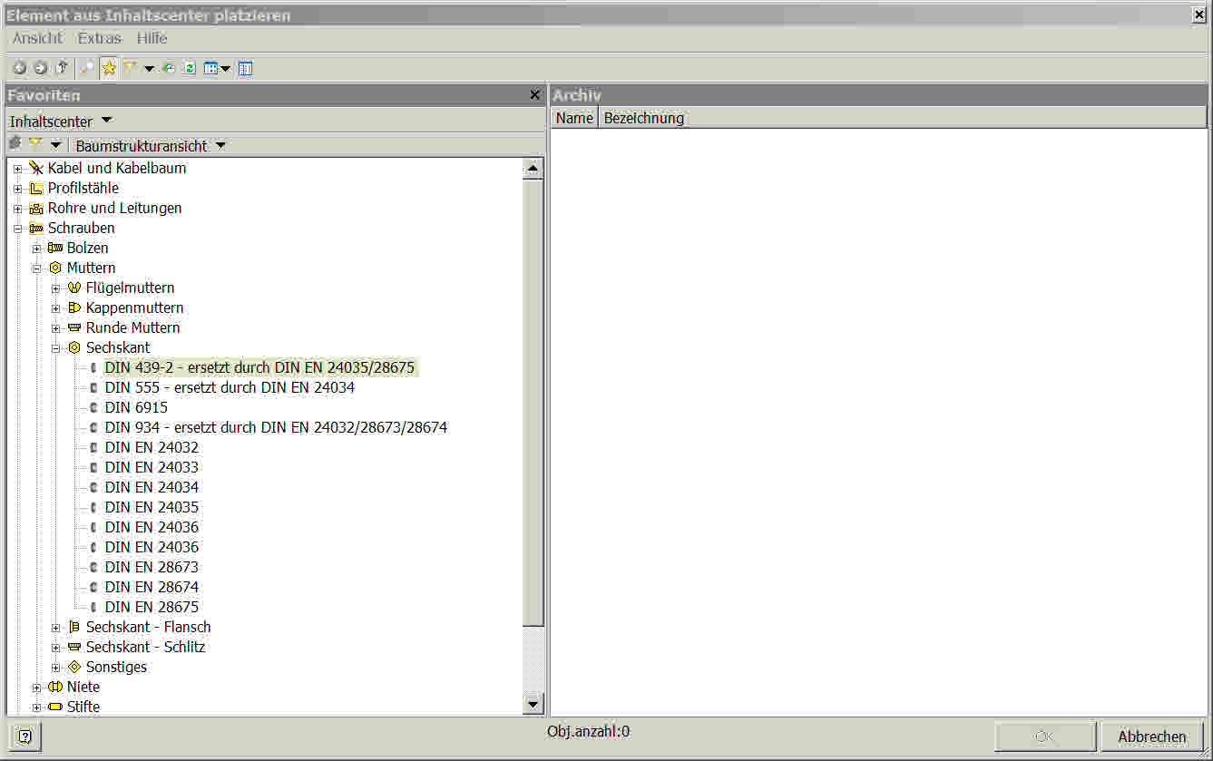

Mitlerweile habe ich herausgefunden das beim Aufruf von "Kategorien"
im Fenster "Element aus Inhaltscenter platzieren" (siehe Bild3) dort ja gar keine Einträge vorhanden sind!
Sollten dort die Kategorien (wie im Bild2) sichtbar sein.
Hab ich eine Bibliothek nicht geladen ?
Ich ackere seit 3 Tagen alle möglichen Unterlagen durch u. kann nichts finden.
Bitte um Hilfestellung, ich bin am verzweifeln.
Grüße Erwin

Hallo Erwin,
mir hat´s bei selben Problem folgende Datei zerschossen :
ContentCenterSettings.xml
die von einem anderen Rechner kopiert und das Problem war weg.

Hallo Husky,
danke für Deine Antwort.
Hab leider keinen anderen Rechner (Einzelplatzinstallation)
Hab aber alles neu installiert.
---> Mit dem gleichen Ergebnis.

Hallo Erwin,
das ist klar, die Datei wird bei der Deinstallation nicht gelöscht. (zumindestens bei mir war das so)
Datei löschen oder besser umbenennen und eine Rep.Installation drüber laufen lassen.
