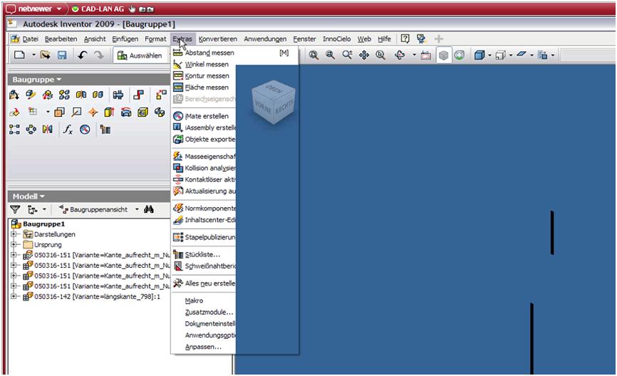

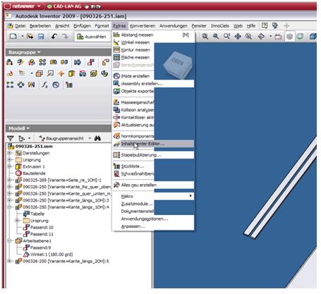

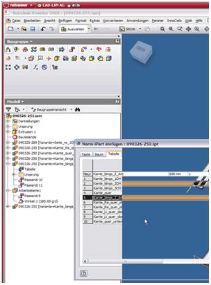

Seit geraumer Zeit zeigt sich auf einer Station ein merkwürdiges Phänomen: Symbolleiste, Menufenster, Pull-Down-Menu etc. werden vom Ansichtsfenster (siehe Bilder) überdeckt. zum Teil nicht vollständig und unregelmässig. Ich habe bereits diverse Einstellungen verändert ohne merkliche Veränderung:
Ersetzen der NVIDIA-Treiber (Standarttreiber 162.65_quadro_winxp2k_international_whql),
Hintergrundfarbe,
Hardware der Anwendungsoptionen (alle möglichkeiten)
Hardwarebeschleunigung heruntergesetzt,
Systemleistung - Visuelle Effekte umgeschaltet
Space-Navigator
Auffällig ist, dass diese Probleme meist dann auftauchen wenn der InnoCielo TeamWork 2008 gestartet ist. Kann es eventuell damit zusammenhängen?

Deine Annahme liegt nahe  , ist aber leider nicht so. Ich habe um diese Bilder dieser Station machen zu können den Netviewer verwendet. Das Phänomen erscheint auch dann wenn der Netviewer nicht läuft.

Das es reicht mit der Maus darüber zu fahren habe ich auf anderen Stationen auch schon gesehen, bei dieser jedoch werden zum Teil ganze Befehlsfenster (zum Beispiel diese von "Extrusion" oder "Bohrung") einfach ausgeblendet (als würden Sie hinter dem blauen Hintergrund des Ansichtfensters verschwinden.
