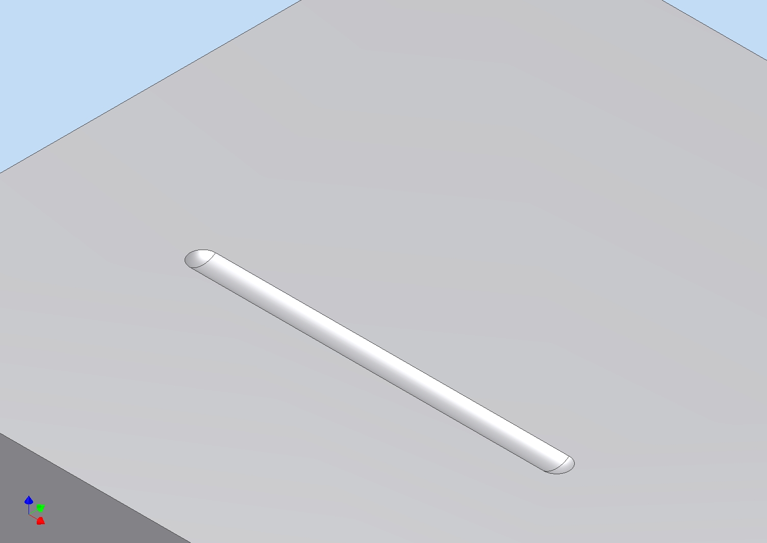

Hallo Forum !
Kann mir jemand helfen? Das Problem:In eine Platte soll eine Schmiernut eingefräst werden. Die Nut soll mit einem Kugelfräser mit einem Radius vom 3mm gefräst werden. Die Schmiernut soll als ein Dreieck ausgeführt werden .Habe die Platte erstellt und die Nut als Modell gesweept. Die Nut soll nur 0,3mm tief in die Platte eingelassen werden .Wie bekomme ich beide Sachen zusammen?
Vielen Dank vorab

Hallo Nilsson,
dazu mußt Du die Skizze anpassen, die dann das Sweeping erfahren hat.
Also den Abstand des Fräsers zur Platte so definieren, dass hier die 0,3 mm entstehen.
Oder habe ich es falsch verstanden?
Ein Bild zum Problem hilft manchmal.

So etwa?

Hallo Heinerich!
Genau so !!!!! und wie macht mann es???

Bevor ich versuche das lang zu erklären -ich habe das Teil im 2009er modelliert und kann es hochladen oder dir per Mail senden wenn es dir etwas nützt.

So - wenn die nut an sich komplett ist wird sie dann per "Runder Anordnung" 3fach um die Z-Achse gedreht.

Oder in einem Zug mit Sweeping.
kommt halt drauf an, wie es benötigt wird.
[EDIT]meins ist mit DIVA 2008 gemacht[/EDIT]

Ich hatte bisher noch nie sweepen müssen - nun mal probiert - und hat sogar geklappt !

Hallo Heinerich!
Das mit dem drehen ist klar aber wie bekomme ich die Nut ???

Die Nut bekommst du durch subtrahierende Extrusion der Kreisfläche.

O.K. und was ist das ???
Ich muß dazu sagen ich mache das noch nicht so lang und die Bücher dei ich habe geben soetwas nicht her. Also muß ich mir das Wissen so besorgen.Ich bin Einzelkämfer und versuche so einigermasen die Sache zu schaukeln.Also nicht wundern das ich so doofe Fragen stelle.

Schau mal oben auf das erste Bild meiner 3erSerie - wo "Nut 1. Extrusion steht. Die skizze für den Kreis machst du auf einer Ebene im Bauteil: Ebene anwählen, Skizze erstellen , mit F7 Bauteil gg aufschneiden, Kreis Zeichnen und vermaßen, Skizze beenden, extrudieren mit "Differenz" beidseitig.

o.K. 1. welches Lernprogramm wo soll ich schauen
2. es ist ja nicht schwer wenn mann weis wie es geht aber ich durchschaue nicht wie ich den Kreis auf das Blech bekomme und dann den Pfad in die richtige Richtung
bekomme. Was Heinerich gemacht hat kann ich garnicht nachvollziehen .

Der Kreis muss senkrecht zur Blechoberfläche stehen - und das errecht man wenn man eine der Hauptebenen benutzt die eben diese Stellung zum Blech haben.
"... Es ist besser zu schweigen und als Idiot verdächtigt zu werden als zu Reden und den Beweis anzutreten...."

o.k. mus es eine Arbeitsebene des blechs sein ?? und wie komme ich an den Mittelpunkt des Kreises wenn dieser keine Verbindung zum Blech hat bzw. muß der Kreis eine Verbindung zum Blech haben? Oder liegtder Mittelpunkt auf der Ebene wenn ja wie bekomme ich ihn dahin ??
