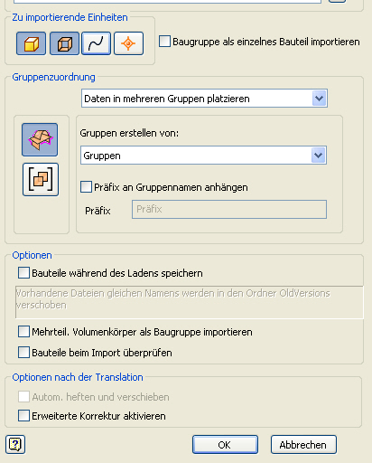

Ich habe ein Problem beim importieren (öffnen) von step (.stp) und iges (.igs) Dateien.
Ich verwende Autodest Inventor 11, habe die Zusatzmodule Autodesk STEP-Translator bzw. IGES-Translator geladen (Start/Geladen).
Bei den Importoptionen:
Zu Importierende Einheiten
[x] Volumenkörper
[x] Flächen
[] Drähte
Gruppenzuordnung:
Daten in mehreren Gruppen platzieren
Gruppen erstellen von:
Gruppen
Optionen
Mehrteil. Volumenkörper als Baugruppe importieren
Bauteile bei Import überprüfen
Die Dateien sind nicht Fehlerhaft da sie mein Kollege ohne Probleme öffnen kann und da wird’s für mich dann komisch da er sie auch auf Inventor 11 öffnet und wir „eigentlich“ dir gleichen Einstellung haben der einzige für mich ersichtliche unterschied ist der Rechner (anders HP Model).
Nun was passiert wenn ich eine dieser Dateien öffnen will, mein Rechner lädt etwas und anschließend henkt sich Inventor auf (keine Rückmeldung) und muss neu gestartet werden.
So falls noch Informationen fehlen werde ich sich (wenn ich kann xD) schnellst möglich nachreichen.
Dann sag ich mal Danke des ihr den Post gelesen habt und hoffe auf Hilfe.

mein Rechner lädt etwas und anschließend henkt sich Inventor auf (keine Rückmeldung) und muss neu gestartet werden....
Hallo Chloro,
Was passiert wenn Du IV länger "hängen" lässt?
"Keine Rückmeldung" kann ja auch heissen dass IV viel zu beschäftigt ist...
IV11 war zwar nicht schlecht, aber auch nicht wirklich grandios beim Importieren.
mfg - Leo

Beim Import von Daten können ein paar Einstellungen einen riesengrossen Unterschied ausmachen, und diese Einstellungen können natürlich pro PC unterschiedlich sein.
Ein guter Trick der allerdings erst ab IV2008 geht: Daten während Konvertierung nicht speichern lassen.
mfg - Leo

... Die Dateien sind nicht Fehlerhaft da sie mein Kollege ohne Probleme öffnen kann und da wird’s für mich dann komisch da er sie auch auf Inventor 11 öffnet und wir „eigentlich“ dir gleichen Einstellung haben der einzige für mich ersichtliche unterschied ist der Rechner (anders HP Model). ...
Werden denn auch die selben Vorlage-Dateien verwendet?
Manipulierte oder migrierte Norm.ipt und Norm.iam waren schon oft ursächlich für solch ein Verhalten.

Hallo Michael,
ich hab´s nochmal nachgeprüft. Beide NORM-Dateien sind die Originale von Autodesk.
Aktueller Test: Die Systemleistung im Task-Manager steht bei 0%. Und siehe da, bereits nach 45 Minuten ist eine 23 kb große STP-Datei korrekt importiert worden. Optionen: siehe Bild
Gruß, Willi

Da wird die Fehlersuche sehr schwierig, so aus der Ferne.
Gleiches Windows-SP auf allen Rechnern?
Am Problemrechner, das Ganze mal völlig lokal, ohne Netzwerk, probiert?
War da mal dual Monitor Betrieb?
Was ist denn in der 23kB-STEP drinnen? Kannst Du die hier hochladen?
mfg - Leo

Ich hatte mal einen Fall, da war ein Super-Wunder-Drucker/Scanner/Kopierer/Fax installiert, der sich per dynamischer IP verbunden hatte (oder so ähnlich, ist leider schon etwas länger her)... und der spielte da irgendwie dazwischen beim STEP-Import.
Treiber deinstalliert, und alles ging wieder.
Einfach mal gucken, was an Treibern installiert ist - gerade Drucker können sich da vielleicht querstellen.

Die Merkwürdigkeiten gehen weiter:
Ich habe eine Reparaturinstallation gemacht und anschließend einen Step-Import. Funktionierte wunderbar; ich war glücklich. Wollte dies schon als Lösung posten.
Glücklicherweise kam mir noch eine zweite Datei in die Finger: Import gestartet und gleiche Probleme wie vorher. Inventor abgebrochen und Rechner neu gestartet. Wieder mit 1. Datei versucht: geht auch nicht mehr.
Neue Reparaturinstallation: Dasselbe. Der erste Import klappt (egal welche Datei), weitere nicht mehr.
Kann sich das jemand erklären? Was passiert bei der Reparaturinstallation bzgl. Importparametern o.ä., die evtl. auf den korrekten Wert zurückgesetzt werden und sich beim Import wieder verstellen? Oder was soll´s sonst sein?
@Chloro: könntest du das bitte auch einmal testen?
Gruß, Willi

erstellt am: 25. Mai. 2009 11:48    Editieren oder löschen Sie diesen Beitrag!  <-- editieren / zitieren -->   Antwort mit Zitat in Fett Antwort mit kursivem Zitat    Unities abgeben: 1 Unity (wenig hilfreich, aber dennoch)2 Unities3 Unities4 Unities5 Unities6 Unities7 Unities8 Unities9 Unities10 Unities Nur für Chloro 10 Unities + Antwort hilfreich
Hallo Michael,
das war ein sehr guter Hinweis. Es geht um Windows XP. Mein normales Benutzerkonto ist auch ein Administratorkonto, aber jetzt habe ich mich unter einem anderen Administratorkonto angemeldet und siehe da, der Dateiimport klappt problemlos.
Doch nun kommt´s: Wenn ich mich jetzt wieder mit meinem normalen Namen anmelde, klappt´s auch, und zwar nicht nur 1 Mal, wie nach der zuvor beschriebenen Reparaturinstallation. Bin mal gespannt, welches interne Importanzahl-Limit jetzt gilt  .
Jetzt verstehe ich gar nichts mehr. Vielleicht kann Chloro dies auch mal probieren.

erstellt am: 25. Mai. 2009 13:22    Editieren oder löschen Sie diesen Beitrag!  <-- editieren / zitieren -->   Antwort mit Zitat in Fett Antwort mit kursivem Zitat    Unities abgeben: 1 Unity (wenig hilfreich, aber dennoch)2 Unities3 Unities4 Unities5 Unities6 Unities7 Unities8 Unities9 Unities10 Unities
Also wenn ich umlogge auf den User eines Kollegen Funktioniert der Datei-Import.
Wenn ich jedoch wieder auf meinem User Einlogge geht wieder mal nichts, ich kann mich auch auf anderen Rechnern einloggen und der Datei Import Funktioniert.
Jedoch ist es so das wir in der Firma programmierte Tools verwenden und verschiedene Projekte und diese sind dann nicht auf dem Rechner vorhanden bzw. gehören geladen und eingestellt.
Diese sind auch nicht vorhanden wenn ich mich mit dem Acc. eines Kollegen auf meinem Rechner einlogge.
Info nebenbei ich bin Lokaler-Admin auf meinem Rechner und benutze WinXP SP3
Das Ding mit der Reparaturinstallation da muss ich erst meinen Chef fragen und der ist leider heute nicht da sonst hätte ich das auch gleich gemacht.
Mfg
Chloro
Edit.: Diese Tools und Projekte sind auf allen anderen Rechner auch geladen und es hindert sie nicht am Datei-Import

Original erstellt von Willi123:
Bin mal gespannt, welches interne Importanzahl-Limit jetzt gilt  ;) .
Der Zähler ist abgelaufen. Wenn ich mich auf den anderen Namen einlogge und wieder zurück geht´s wieder ein paar Mal.
Für die Fachleute unter euch: Es ist nicht so, dass sich beim Import gar nichts tut. Der grüne Fortschrittsbalken unten rechts läuft zunächst ganz normal. Das Ganze bleibt eigentlich erst kurz vor dem Moment hängen, wenn das Bild kommem müsste. Um das vorweg zu nehmen: ich habe eine FX 3500 Karte, Treiber 6.14.11.6947. Aber auch die Einstellung "Softwaregrafik" bringt nichts.
Gruß, Willi

Weil ich grade nochmal drüberstolpere - das hier schon versucht?

Hallo Sebastian,
vielen Dank für den Hinweis. Hab´s getestet und es klappt. Wie ich schon gepostet hatte, bleibt die Karre - soweit man den Fortschrittsanzeigen glauben kann - kurz vor der 3D-Anzeige hängen. Das ist wahrscheinlich der Moment, wo der Translationsreport erstellt wird und würde sich mit der Beschreibung in deinem Link decken.
Deshalb (vorläufig)  . Ich hoffe, dass es nicht wieder einen "Hintergrund-Abschalttimer" gibt  . Werde es beobachten und Bericht erstatten.

ich hatte die gleichen Symptome und konnte mit obengenannter Methode erfolgreich importieren.
Vielen Dank für das Posting!
Deshalb (vorläufig)     . Werde es beobachten und Bericht erstatten.
Ich nehme das (vorläufig) zumindest vorläufig zurück. Bis jetzt läuft es immer noch wunderbar.
Gruß, Willi
