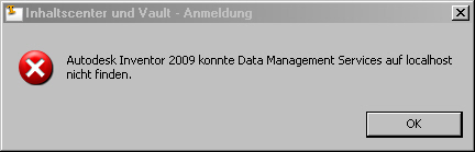

Hallo zusammen!
Seit heute bekomme ich die Meldung im Anhang, wenn ich auf "Aus Inhaltscenter plazieren" drücke?
Diese Meldung hatte ich noch nie!
Ich hab Inventor nur lokal installiert und arbeite ohne Vault.
Inhaltscenter ging immer.
Was muss ich tun?
Egal, wo ich in der Meldung draufklicke, es kommt immer die gleiche Antwort. (siehe nächter Beitrag)

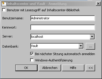

erstellt am: 14. Mai. 2009 11:01    Editieren oder löschen Sie diesen Beitrag!  <-- editieren / zitieren -->   Antwort mit Zitat in Fett Antwort mit kursivem Zitat    Unities abgeben: 1 Unity (wenig hilfreich, aber dennoch)2 Unities3 Unities4 Unities5 Unities6 Unities7 Unities8 Unities9 Unities10 Unities
hier die Folgemeldung auf klick wo auch immer.

Schau mal in der Verwaltung nach SQL Diensten und der ADMS Diesnt ob diese gestartet sind oder nicht.
Autodesk Data Management Job Dispatch
SQL Server (AutodeskVault)

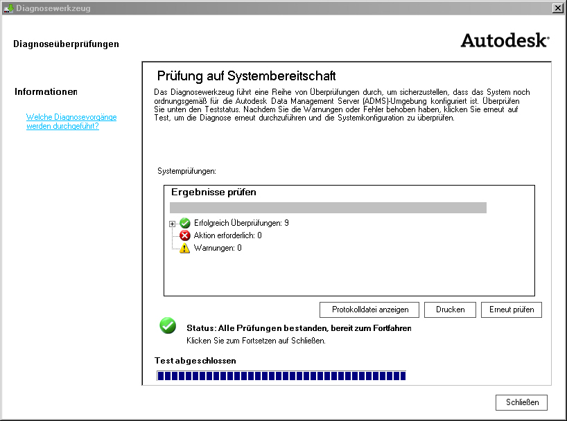

AEG = Ausschalten, Einschalten, Geht wieder
Versuch doch mal folgendes:
1. Start\Programme\Autodesk\Autodesk Data Management\Extras\Autodesk Server-Diagnosewerkzeug starten
2. Prüfen
3. Fehler bereinigen -> Lösungen findest Du, wenn Du dem jeweiligen Link zur Fehlermeldung folgst (blau, unterstrichen)
Dann mal diesen Link versuchen: http://localhost/AutodeskDM/Services/SecurityService.asmx
Und gucken, ob eine Fehlermeldung ausgegeben wird.
Funktioniert nur, wenn Du IIS verwendest, unter AWS nicht möglich..

Im Anhang das Ergebnis von folgendem:
"1. Start\Programme\Autodesk\Autodesk Data Management\Extras\Autodesk Server-Diagnosewerkzeug starten
2. Prüfen
3. Fehler bereinigen -> Lösungen findest Du, wenn Du dem jeweiligen Link zur Fehlermeldung folgst (blau, unterstrichen)"
Also keine Fehler.
Auf den Link kommt der Internetexplorer und sagt: Seite kann nicht geöffnet werden
Was heißt "IIS" und AWS"?

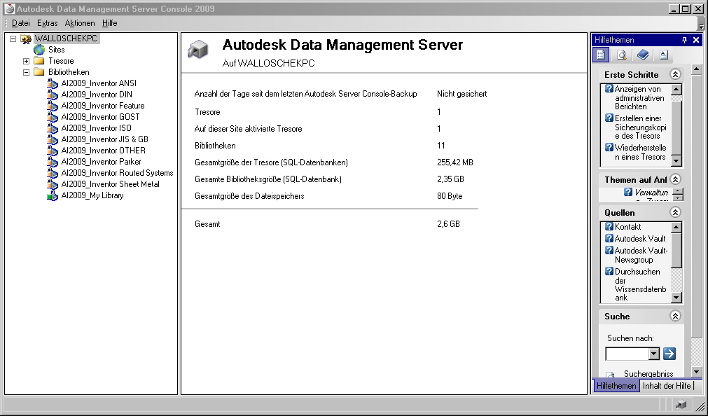

ja, ich glaub da warte ich besser noch, ob es eine andere Lösung gibt....
Schaut mal, "Autodesk Data Management Server" konnte ich öffnen!
Und im linken Teil sieht man doch die Inhaltscenterdaten, oder? z.B. "AI2009_Inventor ISO"
Hilft euch das weiter?
Irgendwie muss ich das wieder hinbekommen.....

LÄUFT WIEDER!
SQL Serverbrowser war über Nacht auf "deaktiviert" gestellt worden. Dadurch wurde Autodesk EDM Server nach klick auf Inhaltscenter gestoppt.... wenn ich das richtig verstanden habe....
Habe auf jeden Fall nun die Windows automatische Updates deaktiviert und baue nun wieder fleißg Schrauben ein!
Saludos und besten Dank! (auch natürlich an den Service von EPLAN!)
