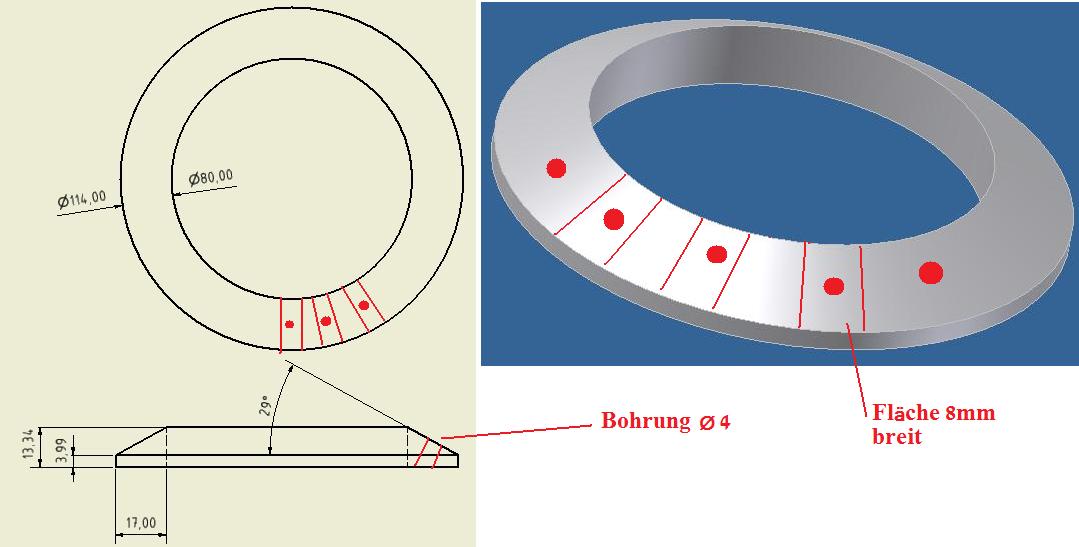

Hallo alle miteinander
Ich muss einen Ring herstellen nur leider bekomm ich diesen nicht gezeichnet, anstatt der Fase sollen eigentlich 28 Flächen in dem Winkel von 29° am Ring entlang gehen in die Mitte jeder Fläche soll Senkrecht zur Fläche eine Bohrung hergestellt werden. Was ich will ist auf dem Bild eigentlich gut sichtbar. Nur wie bekomm ich diese 28 Flächen auf den Ring    Wenn jemand so nett ist mir das zu erklären, bitte möglichst leicht verständlich bin ein Neuling bei so aufwändigeren Zeichnungen.
Benutze: Autodesk Inventor Professional 2009

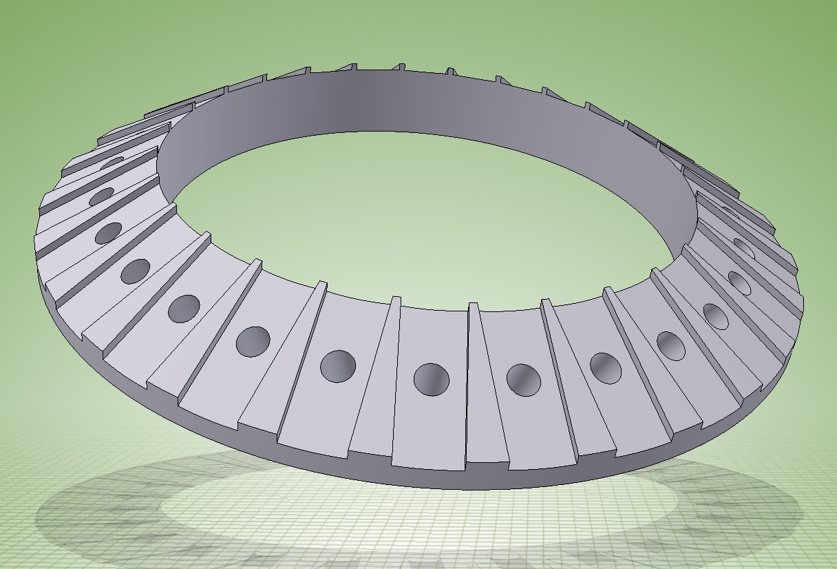

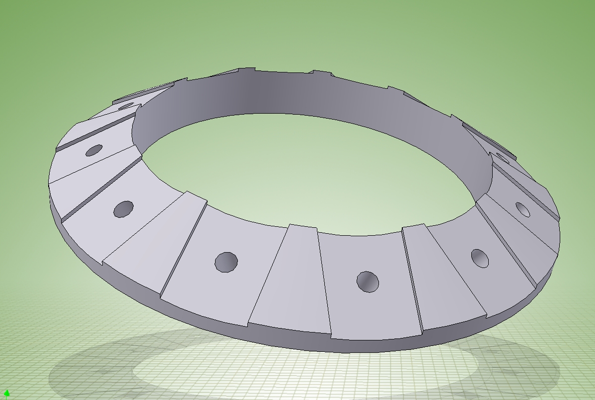

meinst Du so ??

Uff ging das flott....
Jup eigentlich genau so, nur halt noch paar Flächen + Bohrungen mehr 28 um genau zu sein....
Joa aber wie bekomm ich des Teil nun mit dem Inventor 2009 Professional gezeichnet??

Ring.ipt.txt
Ich habe Dir das Teil mal hinterlegt !
Du musst vor dem Öffnen nur die Datei umbenennen, und das .txt löschen !
Es gibt immer mehrere Wege.
Du kannst nun das Bauteilende nach oben ziehen, Dir die Schritte für solche Sachen anschauen,
und jetzt Deinen Vorstellungen anpassen !
Viel Spass...
