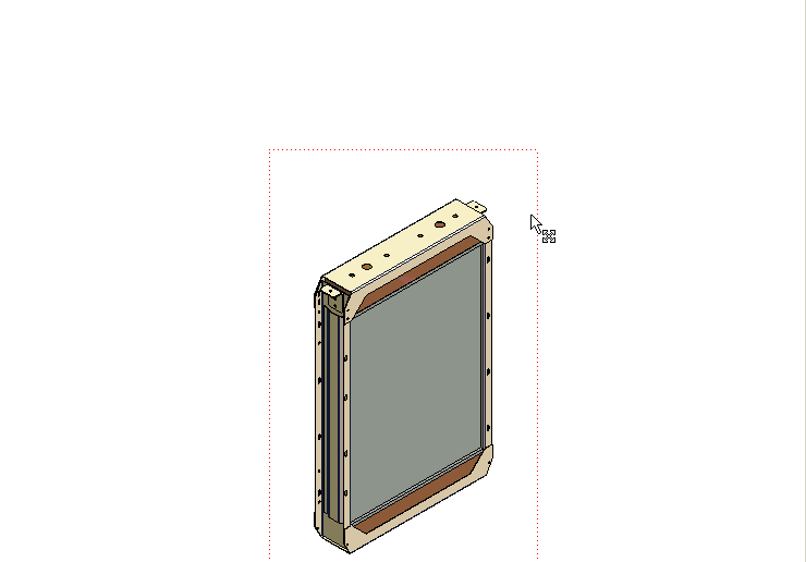

Alternativ bietet sich an, die Ansichtsbezeichnung zu nutzen. Einfach einen Doppelklick auf die Ansicht und dann das Bleistifticon "Ansichtsbezeichnung bearbeiten" anklicken.

Ja Marco, im 2008er geht man etwas anders vor, kann aber das gleiche Ergebnis bekommen:
--> Doppelklick auf die Ansicht
--> Antippen der Glühbirne "Bezeichnung anzeigen" danach wird zB. "Ansicht 1" als Text angezeigt
--> RMK auf den besagten Text und "Ansichtsbezeichnung bearbeiten" auswählen
