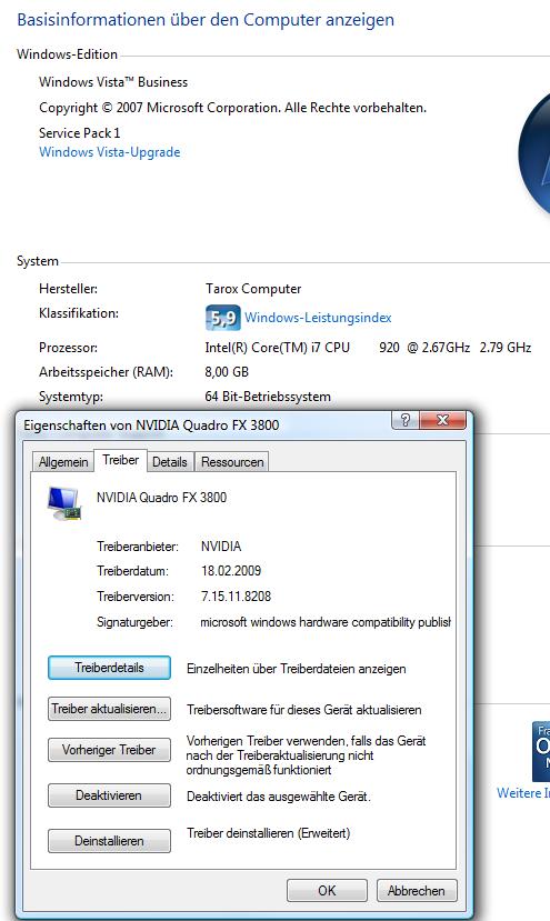

Hallo Leute,
ich bin gerade auf der HMI und hab ein Problem mit Inventor 2010 Pro.; Und zwar stürzt der Inventor ab egal was ich versuche damit anzustellen (neues Bauteil, vorhandenes Bauteil / Baugruppe, Anwendungsoptionen auf Übernehmen!?,...). Da denkt man gleich an die Grafikkarte. Da ich am NVidia / PNY Stand bin habe ich 3 Grakas probiert 5800, 4800 und 3800 (die haben hier nur die neueste Serie). Als Treiber habe ich den neuesten und auch den zertifizierten probiert. Ich habe auch die aktuelle hardware library eingespielt, und da steht die Version 7.15.11.8208 und 6.14.11.8208 drin, wobei die 6.14 die XP Treiber sind, und ich hier ein Vista x64 habe. Ich arbeite hier in einer Umgebung mit zwei Monitoren, habe aber versuchsweise einen Monitor deaktiviert. Wir haben sogar den kompletten PC getauscht um einen Hardwaredefekt auszuschliessen, aber auch das hat nicht geholfen. Die letzte Unbekannte ist die CPU (i7) da ich diese in der hardware library nicht finde (die FX3800 Karte wurde nur mit core2duo getestet). Kann es daran liegen? Hat überhaupt jemand 2010 mit einem i7 am laufen? Die Frage jetzt ist, was ich noch versuchen könnte? Ach ja, ich habe sogar zwei verschiedene 2010 probiert (eng und ger) um sicher zu gehen, dass es nicht am Build liegt. Das Setup wurde mit "als Administrator ausführen" installiert. 3D Geräte habe ich noch gar nicht installiert bzw. für den Test deinstalliert. Ich bin momentan ratlos. Anbei auch ein Screenshot von dem System (das Mainboard ist Gigabyte GA-EX58-UD3R).
Inventor 2010 läuft bei mir zu Hause mit nem i7 unter Vista64 und einer Geforce 280 bisher problemlos...

Hallo Igor,
ich würde in Richtung Rechte gehen - UAC ausschalten und schauen wo die Templates liegen.
Vielleicht ist es wirklich die Grafikkarte. Was passiert denn wenn du die onboard-Grafikkarte nimmst und auf Softwaremodus stellst?

Hallo Sascha,
ja, ich glaube das langsam auch. Die beide Systeme waren vorinstalliert. Das komische ist, auch wenn ich die Anwendungsoptionen ändere (z.B. auf Onboard Grafik umstellen) und auf übernehmen gehe, stürzt es auch ab. Ich werde jetzt versuche die Pfade umzustellen. Melde mich wieder...

Hallo Igor,
nimm Mal die FX Karte komplett raus und teste es Mal

Gute Idee, ich probiere es gleich...
Edit: Keine OnBoard-Grafik...
