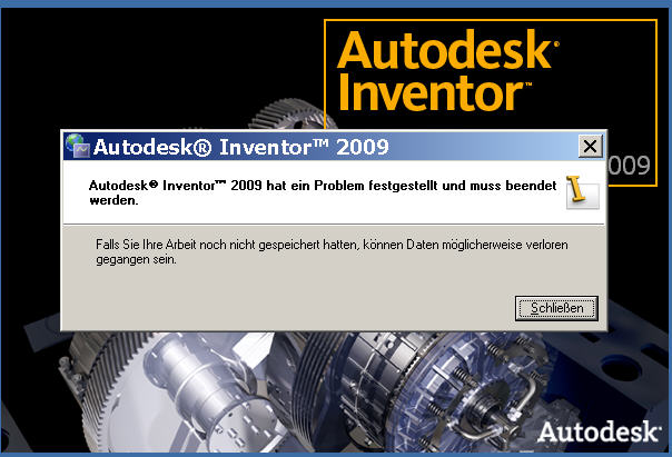

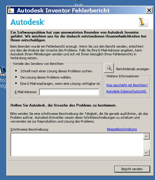

  • Dann habe ich über Add- and Remove Software den Inventor-Reparaturdienst gestartet. Dabei wurden eine amres.dll und eine Rdres.dll als nicht vorhanden oder zum Zugriff geeignet angegeben. Starte ich jetzt IV, komme ich iommerhin schon etwas weiter. Es können jedoche einige dll-Dateien nicht geladen werden:
    \Bin\AM.dll
    \Bin\DL.dll
    \Bin\Nb.dll
    \Bin\Fc.dll
    \Bin\PN.dll
    \Bin\DX.dll
    Die Dateien sind aber alle in dem angegebenen Verzeichnis vorhanden.
    Und dann kommt das nette Bildchen aus dem Anhang und IV verdrückt sich durch die Fluchttüre!
