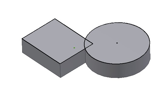

Guten Tag,
war ne Weile nicht hier, aber hab jetzt doch mal wieder ne Frage:
Manchmal ergibt es sich, daß man einen Kreis hat, der irgendwo "anstößt". Nämlich an eine andere Kontur. Dann klickt man auf Stutzen und ein Teil des Kreises ist weg. Also hat man einen offnen Kreis = Kreisbogen.
Wenn jetzt aus irgendwelchen Gründen sich die Geometrie ändert und der Kreis nicht mehr an die andere Kontur anstößt, sollte er eigentlich wieder ganz rundrum gehen (Vollkreis).
Wie bekomme ich den wieder geschlossen?
Habe es mit Dehnen versucht, klappt aber nicht.
Den einen Endpunkt anfassen und bis zum anderen Endpunkt ziehen, bringt ne Fehlermeldung.
(Neuzeichnen ist doof, wegen der Bemaßung)

erstellt am: 01. Apr. 2009 12:25    Editieren oder löschen Sie diesen Beitrag!  <-- editieren / zitieren -->   Antwort mit Zitat in Fett Antwort mit kursivem Zitat    Unities abgeben: 1 Unity (wenig hilfreich, aber dennoch)2 Unities3 Unities4 Unities5 Unities6 Unities7 Unities8 Unities9 Unities10 Unities Nur für lipotech 10 Unities + Antwort hilfreich

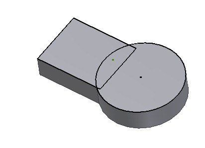

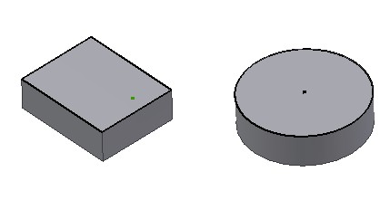

Hallo Lipotech,
je nachdem, wie die Kontur aussehen soll, muss man gar nicht stutzen:
Mit Überschneidung:
Ohne Überschneidung (Ich habe nur den Kreis verschoben):
Gruß, Gandhi

Original erstellt von lipotech:
Die Lösung von dir, muellc, auf das Stuzten zu verzichten, scheint mir nicht immer sinnvoll. Und manchmal auch gar nicht möglich.
Manchmal dafür umso sinnvoller, wenn ich z.B. die Position eines Kreisförmigen Ausbruchs noch gar nicht genau kenne.
In einem solchen Fall würde das stutzen mehr Probleme bereiten als das nicht stutzen.
(Ich behaupte nicht, das es immer Sinnvoll ist)
Auf der Zeichnungsableitung würde man keinen Unterschied feststellen.
