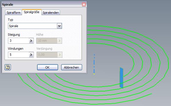

Hi
Bin gerade in einer Skizze fuer ein 3d Bauteil. Ich wuerd gern eine Schneckenlinie machen. Also einen Kreis, dessen Start und Endpunkt ausseinanderliegen, der Endpunkt hat also einen groesseren Radius als der Startpunkt.
Ich find aber keine Funktion dafuer, wie geht das in IV10?
Danke, CUSee You, Dieter

... Ich find aber keine Funktion dafuer, wie geht das in IV10? ...[/B]
Hallo Dieter,
Querschnitt des Körpers Zeichnen,
- Skizze beenden,
- Funktion Spirale aufrufen
- Achse wählen
- In der Registerkarte "Spiralgröße" unter Typ "Spirale" auswählen
- benötigte Werte eingeben
Matthias
