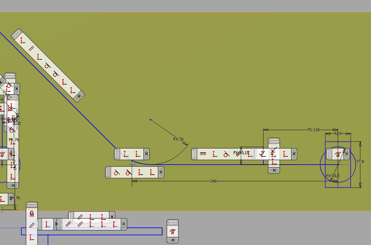

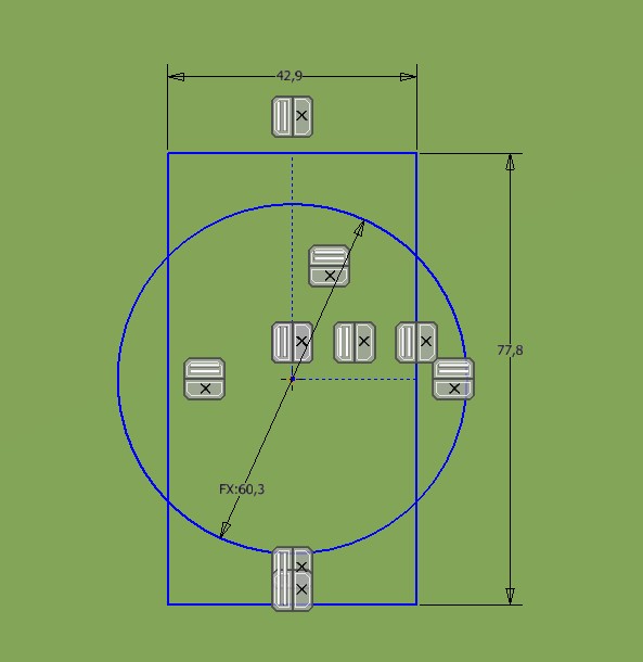

Hat schon mal jemand das Phänomen beobachtet, dass in der Skizze die Abhängigkeiten nicht mehr angezeigt werden (siehe Bildchen).
Ich habe schon alles Mögliche versucht: F8,F9,Abhängigkeiten von einzelnen Elementen ein- und ausgeblendet. Die DIVAScherzhafte Bezeichnung für Inventor IV mag nicht.
Das Problem betrifft auch nur eine Skizze. Bei allen anderen funktioniert die Anzeige.
Ich möchte die Skizze ungern neu erstellen, da ich mich im SkelettPart an vielen Stellen darauf beziehe.
Freue mich über jeden Tip.

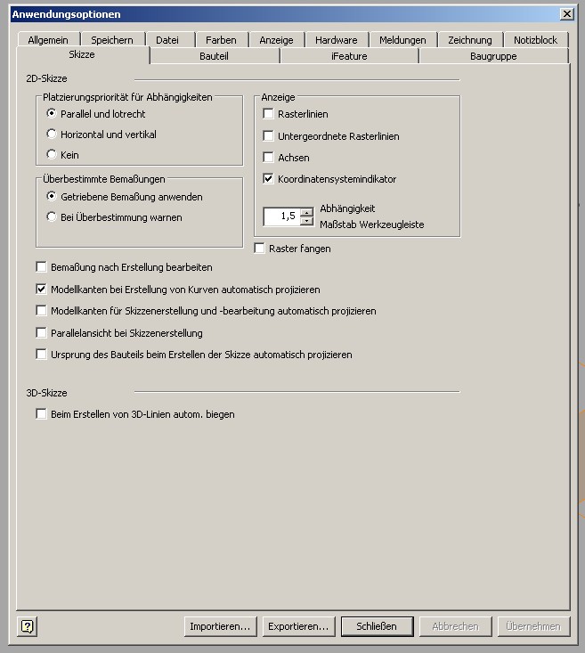

Du hast entweder die Anzeige oder gar die Generierung der Abhängigkeiten in den Skizzenoptionen ausgeschaltet.

Hatte aus Versehen ein SW-Bild hochgeladen. Jetzt ist es in Farbe und bunt.
Farbschema: Taubengrau
Die Skizze ist vollständig bestimmt.
Ich habe noch eine andere Skizze aus derselben Datei hochgeladen. Dort werden die Abhängigkeiten angezeigt.

Du hast [...]die Anzeige [...]der Abhängigkeiten in den Skizzenoptionen ausgeschaltet.
Ich bin so frei Nightys Zitat zu präzisieren.

ich arbeite noch mit IV2008, und da gibt es meines Wissen diese Einstellung nicht.
Aber ich lasse mich gern eines Besseren belehren.

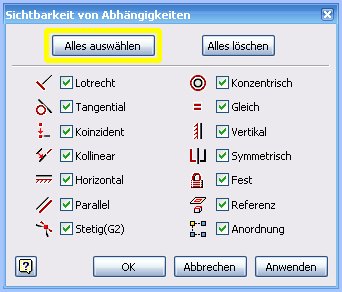

Na, dann einfach mal ein Rechtsklick in den Skizzenhintergrund machen und das Dialogfeld "Sichtbarkeit von Abhängigkeiten" aufrufen.
Dort kann man sich dann schnell selbst eines Besseren belehren.
Die "Sichtbarkeit von Abhängigkeiten" ist, wie schon festgestellt, skizzenabhängig und daher auch nicht in den Anwendungsoptionen zu finden.

Also entweder habe ich den Rechtsklick in den Skizzenhintergrund noch nie gemacht, oder ich habe diese Zeile im Kontextmenü einfach ignoriert.
Da lass ich mich doch gern eines Besseren belehren.
    Vielen Dank für die schnelle Hilfe.
