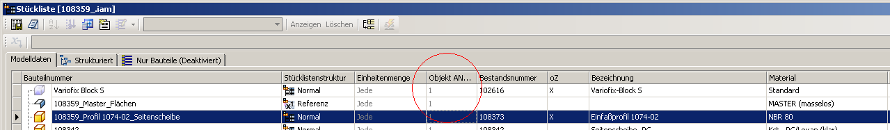

Hallo, Forum!
Da ich nicht knapp 200 Variofix-Blöcke an den Verkleidungsblechen anbringen wollte, habe ich sie als virtuelle Komponente erzeugt. Mein Problem ist, daß ich die Mengeneigenschaft nicht ändern kann, und in der Stückliste daher nur ein Klötzchen drinsteht. Meine Werker werden (zu Recht) behaupten, daß sie die 20 Bleche nicht mit einem Block fest bekommen.
Also machte ich einen Exkurs in die wunderbare Welt der F1-Taste, und fand den im Bild sichtbaren Text.
Darin heißt es, man könne bei virtuellen Komponenten die Basismenge auf "Benutzerdefiniert" umstellen, und dann eine Menge eingeben. Bei mir geht das aber nicht. Da aber die Modellparameter der Baugruppe angezeigt werden dachte ich, daß ich einen benutzerdefinierten Parameter dazu zweckentfremden könnte. Aber auch das funktioniert nicht, benutzerdefinierte Parameter werden in der Liste nicht angezeigt.
Kann mir jemand helfen, dem Teil die richtige Menge zuzuweisen?

wo geben Sie die Menge ein?
In der Baugruppenstückliste geht das eigentlich ohne Probleme

Wie mache ich das in der Baugruppenstückliste? Die Menge ist grau hinterlegt und läßt sich nicht ändern. Ein Kontextmenü gibt es nicht.

erstellt am: 24. Feb. 2009 11:57    Editieren oder löschen Sie diesen Beitrag!  <-- editieren / zitieren -->   Antwort mit Zitat in Fett Antwort mit kursivem Zitat    Unities abgeben: 1 Unity (wenig hilfreich, aber dennoch)2 Unities3 Unities4 Unities5 Unities6 Unities7 Unities8 Unities9 Unities10 Unities Nur für Fyodor 10 Unities + Antwort hilfreich
Ich benutze die Spalte Anzahl dafür. Die ist bei mir nicht grau hinterlegt.
Arbeiten Sie mit Vault oder Productstream?
Ist die Datei eventuell gesperrt bzw. schreingeschützt?

Bei mir ist die Spalte grau...

ich meine ja auch Anzahl. Ist ne andere Spalte.
Oder Probier mal Objekt Menge

Das ist dann eine Manuelle Überschreibung... ich würde gerne den vorgesehenen Weg gehen, wenn möglich. Zumal wir die Spalte "ObjektAnzahl" verwenden, da hier die tatsächliche Anzahl drin steht, und keine addierten Längen. Und die "ObjektAnzahl" kann man nicht überschreiben. Selbst wenn ich "Anzahl" überschreibe, bleibt die Teilelsite unbeeindruckt, da dort "ObjektAnzahl" abgefragt wird.

Ich mache grad' was anderes. Aber mal gschwind reingefragt:
Müßte denn unter Einheitenmenge nicht Benutzerdefiniert stehen?

So steht es auch in der Hilfe. Leider weiß ich nicht, wie ich das dort rein bekomme, da die Einheitenmenge ja ausgegraut ist...

Halt, stopp. Auch von mir nicht richtig formuliert.
Probier's mal mit der Basismenge

Hast Du Dir das Bild in meinem ersten Beitrag schon angesehen?
Die Option "benutzerdefiniert" gibt es bei mir nicht.

Hi
Leg einen benutzerdefinierten Parameter "A" mit 200 mm für die Blöcke an. Jetzt sollte der Parameter im Pulldown der Basismenge aufgelistet sein. Stell danach die Einheit des Parameters "A" wieder auf oE. Nach der Aktion konnte ich die Basismenge entsprechend auswählen. Frag bitte nicht warum, aber so ging es.
Edit: Wenn du den Parameter über den Button rechts neben der Basismenge aus den Parametern auswählst, sollte es auch ohne den Quark von oben gehen.

Hmm...
So funktioniert es auch nicht, da zwar die Basismenge nun die Größe "200" hat, davon aber weiterhin nur die Anzahl "1" vorhanden ist.  Und genau die wird in meiner Teileliste angezeigt.
Ich werde wohl doch die Teileliste in der Zeichnung manuell überschreiben. Das ist zwar Pfusch, aber so langsam steht der Aufwand in keinem Verhältnis mehr zum Nutzen.

Damit du nicht mehr Zeit verlierst. Mein Vorschlag:
- Mache es nicht über eine virtuelle Komponente sondern als normales leeres Bauteil. Damit du dies immer wieder in andere Baugruppen platzieren kannst.
- Mach eine Anordnung über 200 Stück.
Ich weiss ich nicht fein. Ein bisschen feiner dies in eine Phantombaugruppen zu machen, damit dieser Krux aus der Baugruppe raus ist.

Das klingt praktikabel, so werde ich es machen.
Danke!
